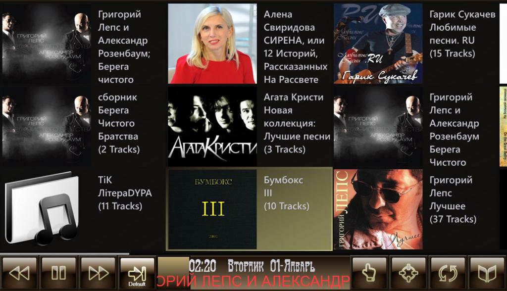

Ещё вопросы по сортировке в библиотеке с картинками ,
vasekbfg
http://pccar.ru/showpost.php?p=348918&postcount=2309
сообщает о mp3 и не корректной сортировке там , заметил такое ,
если поставить минимум в группе - 2 - начинает читать теги(название альбома) и разделять по альбомам - фотку приложил :
Название: Без имени-3.jpg
