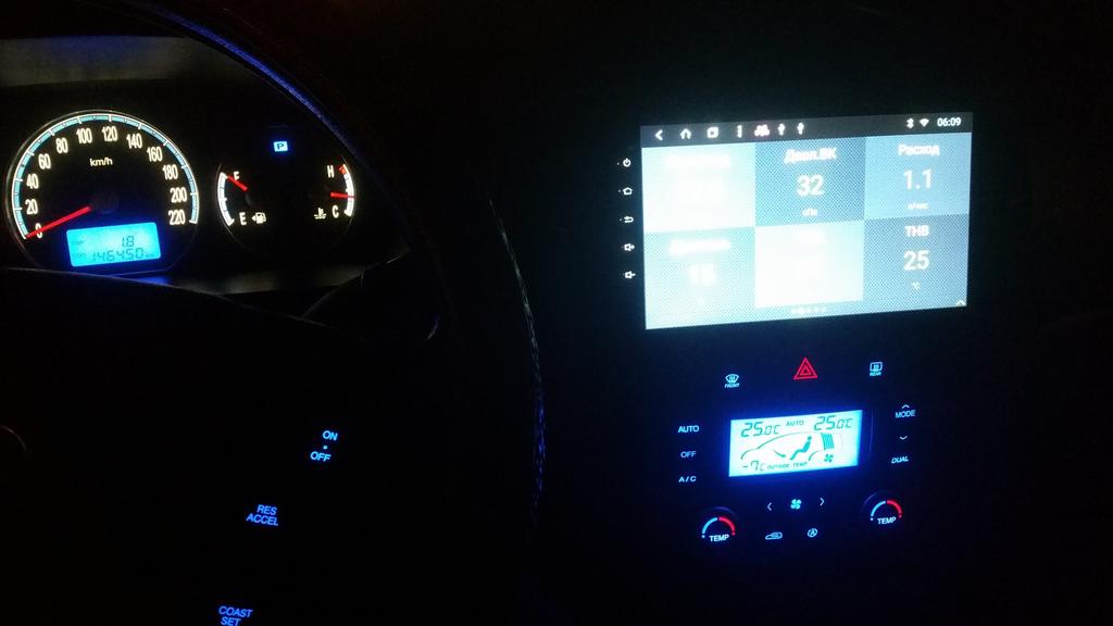

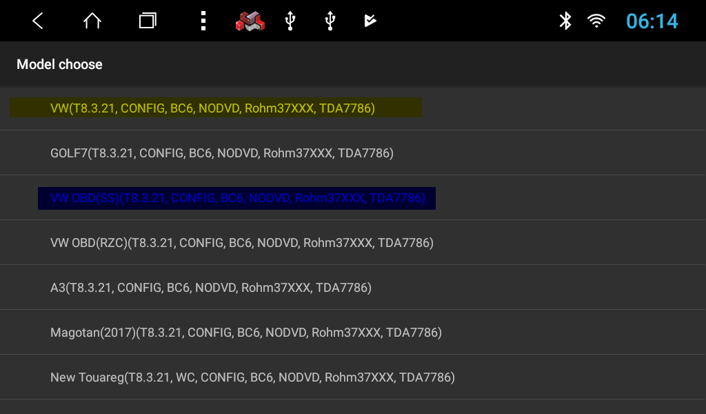

Лично у меня мультитроникс побежден час назад.
Отписался на 4pda в теме по allWinner t8 - тут продублирую.
Сообщение от goodyorik Посмотреть сообщение
1. Прошивка стоит от 16/08/2018
Аналогично!
2. Модули в Bluetooth: bc6 и bc8 есть. Устройство находит МРС800 только в bc6.
Есть BC6 и BC8. Работает bluetooth только по BC8.
3. Андройд 7.1 на платформе Allwiner t3, bluetooth модуль IVT BlueSoleil i140, с елм327 стыкуется магнитолка. Имеется рут.
Android 8.1, Allwinner T8, Bluetooth SD-968, ELM не пробовал, рута нет (пока). Соответственно с xposed не баловался - как оказалось и не нужно.
4. MPC-800 покупал 2018 года выпуска изначальное имя OBDmultitronics, с ним магнитола не связалась (при этом ошибок связи нету, но и соединения нет). Пробовал переименовывать на OBDII (в девайсе впаян с завода провод), при сопряжении пишет ошибка связи. Сейчас возращено имя OBDmultitronics. С телефоном конектится с именем OBDmultitronics и OBDII.
Мультик тоже был OBDmultitronics, не пэйрился молча. После переименования в OBDII стал выдавать ошибку. Один в один как у Вас.
6. В магнитоле в настройках голубого зуба пароль выставил 0000. Пробовал 1234.
Пароль надо 0000. По слухам мультик другого не понимает.
вообщем в звонилке при пэйринге надо быстро быстро тыкать в OBDII
Так же раньше было на старой рокчиповской магнилоле.
Правда перед этим в настройках я поменал модель машины (скриншот - с желтой на синюю- там есть волшебные буквы OBD) - но не уверен что это как то повлияло.
