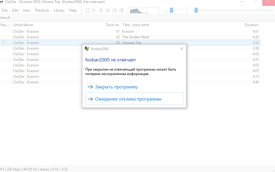

У меня после выхода из гибернации даже "пустой" Фубар
виснет (скрин..)
Поэтому и картина такая. Окно зависло , закрыть программу не возможно.
Закрываем принудительно - получаем предидущее сохранение.
Пока вижу решение - только писать автору Фубара..
Либо ставить на Win7.
Либо IcarDS (у него встроенный механизм перезапуска)
виснет (скрин..)
Блин, очень плохо :-(
А можно убрать ошибку фубар не найден?
UPD: Короче расклад такой. Я удалил вообще рестарт с компа/с автозагрузки, и тупо пользуюсь как есть, и все работает! Из хибирнейта выходит и начинает играть, никаких ошибок нет, перезапуска нет, все работает как мне требуется. Посмотрим как будет дальше, но пока все ок.
