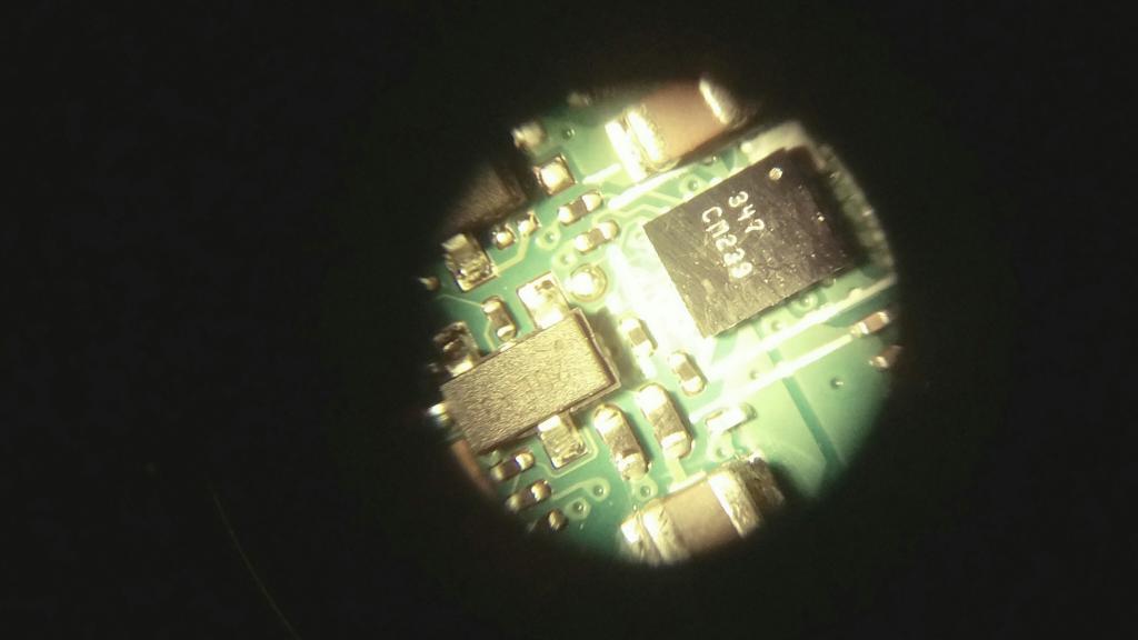

Нужна помощь,подскажите,При снятии smb347 на какие кондеры надо кинуть соединения и как(для обхода его,так как сдох)
