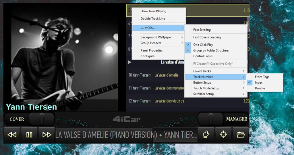

По памяти настроил все основное под себя, единственное не смог сделать нумерацию плейлиста линейной от 1 до последней песни по порядку, идет нумерация какими то отрезками, я помню раньше как то это решали, да и в старой сборке которая у меня стола была нормальная нумерация, а когда поставил новую, список слетел
Нумерация берется из тега "Track Number",
но в нашем случае ,при сортировке папками удобнее использовать индекс(проверь эту галку):
Вот вот, из тегов, там как раз 01-03 не больше вот список и состоит из этих отрывков. Галку сегодня поставлю, спасибо. Просто подзабыл за полгода уже.

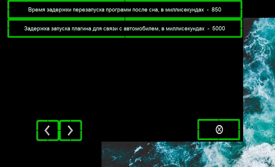

А еще у меня очень часто при выходе из гибернизации, сборка работает, но область вся черная, ничего не видно, пока не закроешь/откроешь, может не пройти, но бывает что и проходит. Есть варианты с чем это связанно?
Разворачивается образ Windows при гибернации и одновременно перезапускается Фубар.
Попробуй изменить время на захват окна (окно настроек встраивания) на 1-2-3-4 секунды ..
начать можно с 4-х скажем.
И изменить время (800 - 900 - 1000) на перезапуск , если Икар от Берсеньева ,тут(доп настройки):
У меня только винда и сборка, больше ничего не стоит. Попробую

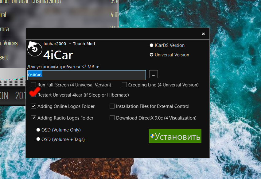

А ,если нет Икара то сделай скрин ,как это выглядит..
И случаем не забыл поставить галку (при установке) - перезапускать , если сон или гибернация ?
Ты не ответил..
Сборка (разные скрипты, в тч и скрипт даты и времени) синхронизирует время с системным .Тем, что в трее справа внизу .
При выходе из Сна - пытается "догнать" это время. Нужен банальный перезапуск . Это делается автоматом , если поставить галку при установке.

Ты не ответил..
Галку ставил сто пудов, ну завтра переставлю сборку. Я склоняюсь конечно с ноля винду поставить и сразу сборку на неё, а то чёто комп подзасрался за пол года, я им дома пользовался
