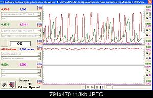

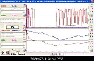

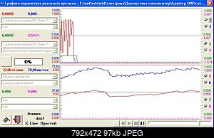

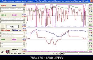

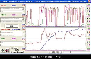

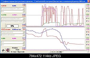

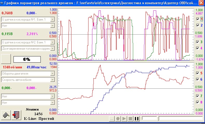

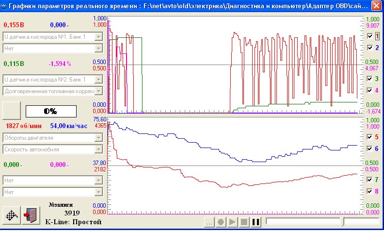

А теперь мои лямбды. Запись немного длинная поэтому для удобства выкладываю скины наиболее значимых на мой взгляд моментов с последующим описанием процесса.

исходные данные
температура воздуха +20, дождь, включен ближний свет
показания обеих лямбд, долговременной коррекции, скорости, оборотов
После того как двигатель был хорошо прогрет, ехал минут пятнадцать с остановками ускорениями, простоял минут пять на ХХ и начал делать замеры. Далее движение метров 400 под небольшой уклон, потом пару километров 12% подьем, далее такой же спуск и далее после крутого поворота (сброс скорости) метров 200 в совсем небольшой подьем, остановка.
1-й скин скин снят после того как машина проработала на ХХ минут пять, после пятнадцати минут движения.
2-й скин начало движения по ровной местноси.
3-й скин при движении в подьем два ускорения (обороты до 4200) с последующим сбросом скорости.
4-й скин начало спуска с небольшой подгазовкой.
5-й скин спуск, торможение двигателем.
6-й скин движение после спуска и остановка (ХХ после движения).
Теперь мое ИМХО. На первом снимке, немного не понятно почему вторая лямда генерит. Первый раз за все замеры увидел такую ее реакцию. Немного удивило. Обычно она на ХХ где то внизу и практически прямая линия, как на последнем снимке.

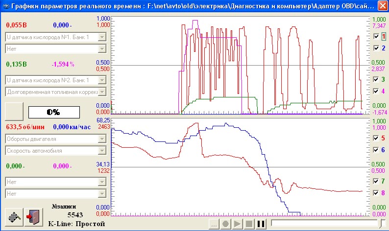

Второй снимок, тут вроде все как и должно быть. Реакция лямбды в унисон долговременной коррекции.

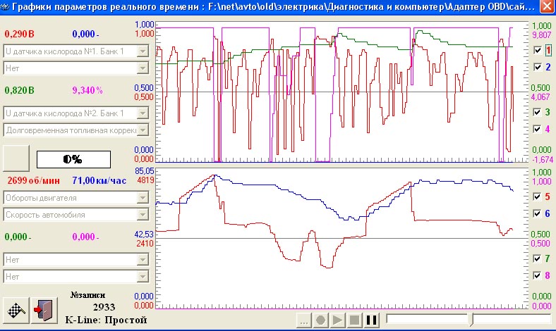

Третий снимок видна реакция (повышение уровня сигнала) второй лямбды на резкое повышение оборотов двигателя.

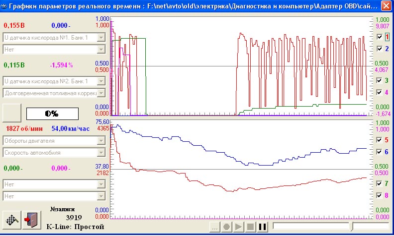

Четвертый снимок сбросил педаль газа, видимо отработала топливная отсечка, обе лямбды сразу потухли. Потом небольшая подгазовка после поворота. Реакция первой лямбды мгновенная а вторая показывает что на выходе очень чистый воздух.

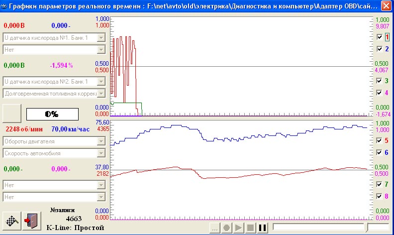

Пятый снимок – спуск. Топливная отсечка. Обе лямбды по нулям.

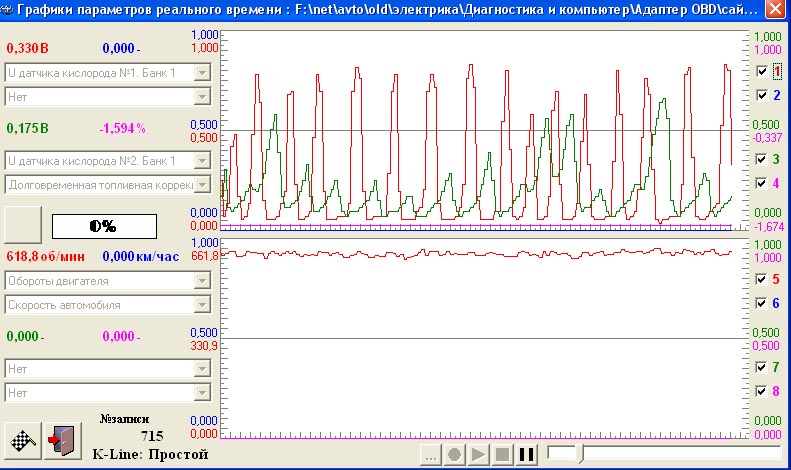

Шестой снимок. Небольшое движение после спуска и далее холостой ход. В основном на холостом ходу показания обеих лямбд именно такое. Почему на первом снимке на ХХ вторая лямбда генерила непонятно.

to lecsa посмотрел твои графики. Во блин у нас с тобой все в точности до наоборот. У тебя какого года машина? Какой пробег? Какой класс по экологии?
У меня королка пятого года. Пробег где то 120 тык (догнал по сервисной книжке спидометр как и положено скручен на 50 тык). Ну и я меньше чем за год тысячь двадцать намотал. На заднем стекле 4 звезды. Т.е. 4-й класс экологии.

malchita-посмотрел живой график в начале у тебя просто кат не прогрелся, потому 2 лямбда так и показывала. А вообще по моему мнению у тебя все отлично-и лямбда и кат -хорошо видно , ибо график тоже нуно уметь снять
ЗЫ-молодец! А у lecsa ничего не наоборот, ну может кат чуть похуже..

У меня 2004 года, евро-3. 120т/км
Чё подумал, на последних графах, 2я показывает очень бедную смесь, может конечно это просто неустановившейся режим?
Я вот о чем, слишком бедная для ката-сравнимо с кислородным резаком, ну представте, кат нагрет 500 градусов и более и к нему подают моного кислорода, температура должна подняться... Хотя евро-4 может и специально воздуху поддать чтоб кремторий лутьше грел.
Оптимальное значение это 0.6-0.7в, ну при установившемся режиме.
Реакция после сброса газа у тебя нормальная с правильным подьемом да и время между 1л и 2л отличное.
Сейчас свой граф пересмотрел, все понравилось акромя чуть большей задержки прохождения выхлопа через кат после сброса газа, а так кат жжет.
Короче х/з надо еще графы с других машин.
Это ты про график malchitы? Если да, то он под горку катился..
