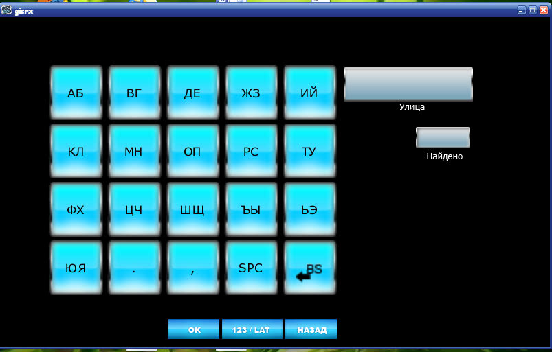

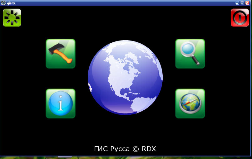

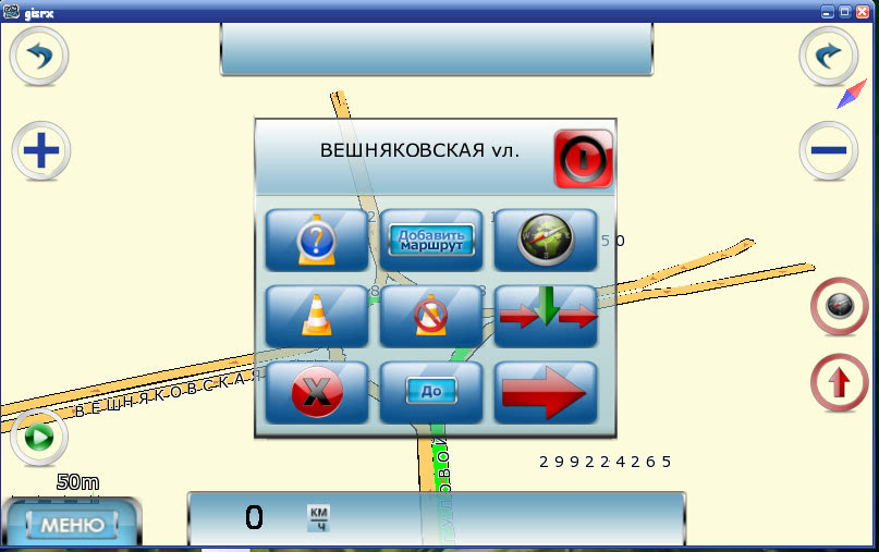

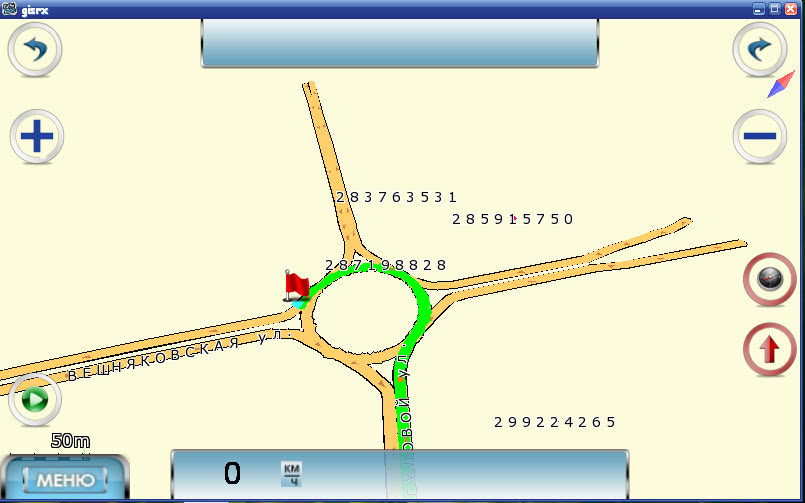

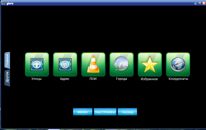

Немного покопался и сварганил строго под 800Х480
Ругайтесь!
http://slil.ru/25611228

Ругать не буду... буду хвалить :-) Интерфейс стал удобнее.... а мона сделать стобы результаты поиска были не такими темными... днем трудновато разглядеть будет

Сообщение от den_sad Посмотреть сообщение
Да, да согласен. Эт я перехимичил где-то. Ищу...
