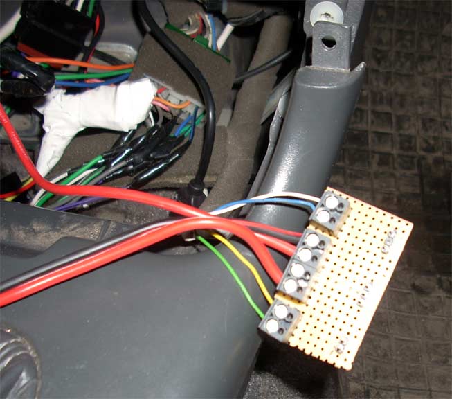

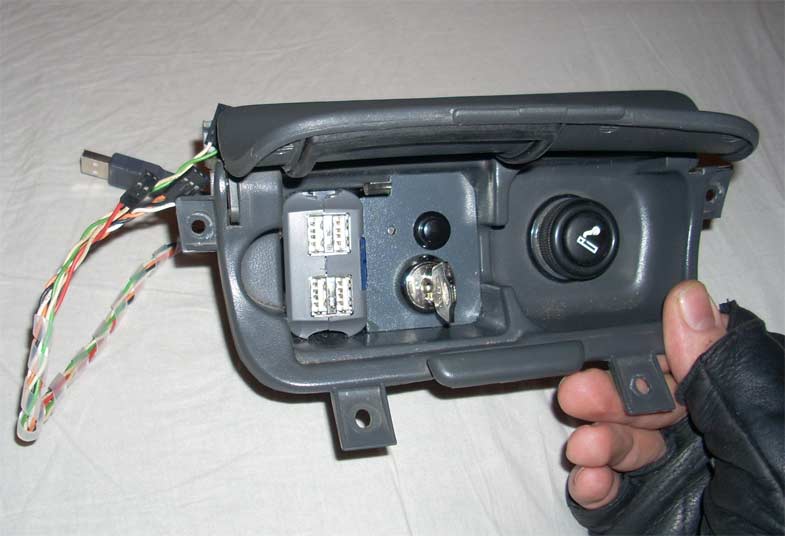

Сейчас питание компа управляется с выключателся заткнутого под обшибку консоли в ногах водителя, а кнопка включения (не используется практически) заткнута тамже но в ногах пассажира. Хаб недоступен и воткнутая в него клава подвисла, а я не имею возможности даже нормально её вынуть и протестировать дома (кажется замерзла).
Наконец-то добрался до этого места...
Вот как теперь это всё выглядит.
Осталось только смонтировать, но это завтра в гараже.
Поясню...
Ключик имеет 3 положения
левое - всё включается и выключается автоматом
центр - комп никак не включить
правое - комп включен в сеть (ACC) постоянно и запускается как обычный АТХ вот той черной кнопочкой.
слева от кнопочки красный, зашкуреный и подкрашеный диодик, выведу его либо на питание, либо на хард... пока не решил.
Вся система прячется от посторонних глаз под штатной крышкой, а ключик, в случае необходимости, можно вынуть в любом положении и унести с собой.

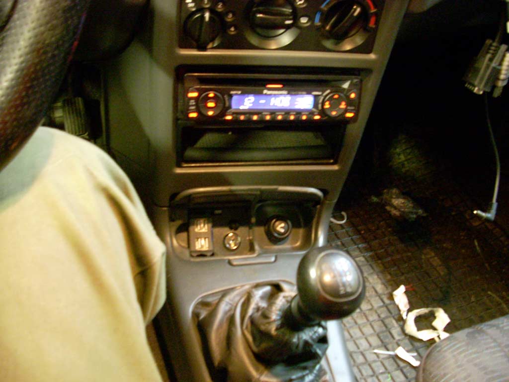

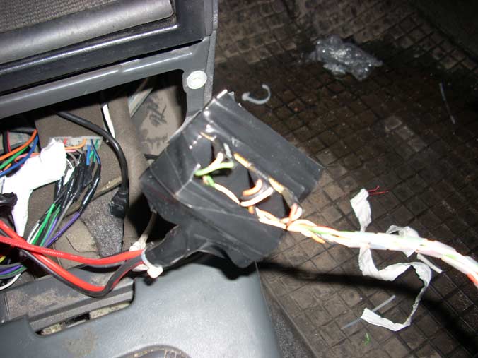

Мне показалось удобнее, когда 2 основных рабочих положения находятся по краям - до упора влево или до упора вправо. И очень редко, можно аккуратно "нащупать" центр.
