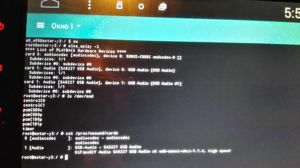

Подскажите пожалуйста.
На последней прошивке вижу вот такую картину, см. вложение. Значит ли это, что драйвера USB звука вшиты в ядро? ГУ на allwiner R16. Есть ли шанс перенаправить звук на USB?

Сообщение от mohavod Посмотреть сообщение
Да, вшиты. Шанс есть. См. 2 страницу этой темы.

Установил alsa mixer с маркета. Вот сегодняшняя картинка.

Собственно два вопроса:
1. Почему Сабра состоит из двух девайсов, оптический аналоговый выходы?
2. Главное, куда копать дальше?

Блин, она играет через aplay))) Неужели все так просто?
Я правильно мыслю, что дальше мне сюда:
http://pccar.ru/showpost.php?p=251689&postcount=102
Вопрос непонятен. В сабре u2 оптический выход совмещен с аналоговым в гнезде миниджека - либо подключаете миниджек, либо оптику через 3,5мм-переходник тослинк. Как Вам нравится. В первом случае работает USB-приемник SA9023 и ЦАП ES9023, а во втором - только USB-приемник SA9023.
З.Ы. Забавно, на стр.3 Вы отправили человека ко мне)))
Вот как? ))) Бывает. Но судя по сообщению на том форуме у вас все работало... ))
Это только начало, сложности начнутся дальше ))
По ссылке все про платформу рокчип. А вот как быть вам с роутингом звука - это вопрос. Правка .so модуля (который кстати у вас может совсем иначе именоваться) по первому варианту - это 1 шанс на миллион, а для варианта 2 с альсой надо проверять ее наличие в прошивке и от этого уже плясать. Файлы альсы сами закинули для пробы или они уже были? Имеется ли на вашем ГУ файл /etc/asound.conf?

Альсу с маркета установил, получается сам закинул)))
файл /etc/asound.conf отсутствует
