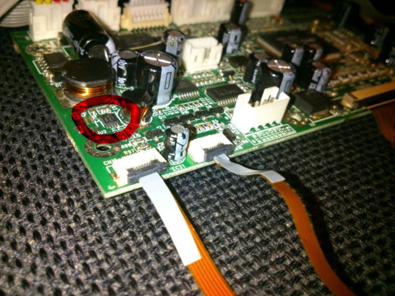

накрылся драйвер подсветки. У меня стоит микруха S142 под радиатором , облазил весь инет ничего подобного ненашёл. Выпросил у китайца голый контроллер, сейчас в пути. На фото без радиатора может аналог.

Поработал 10 минут, порадовал рабочим столом и потух, случайно коснулся радиатора чуть ожёг не получил. Выключил. Пинцетом ухватил за радиатор без усилия, микросхема спокойно сползла с насиженого места.
Сейчас пытаюсь найти драйвер на 3 канала по 3.3 вольта, не проподать же добру.
не хватает чего то в маркировке, фото можешь сделать микросхемы, чтоб было видно всё, что на ней написано ?

Микросхема 3х3 мм, корпус QFN-10, первая строка S142 вторая строка 749. Надпись нанесена краской. Логотипов нет
И скорее всего это не драйвер, но, что то в цепи питания подсветки.

это и есть драйвер,чтобы окончательно в этом убедиться -достаточно проследить путь с лог. контактов PWM(обычно обозначение на плате ADJ) и EN на разъеме подсветки.
Они должны приходить на эту микросхему.
