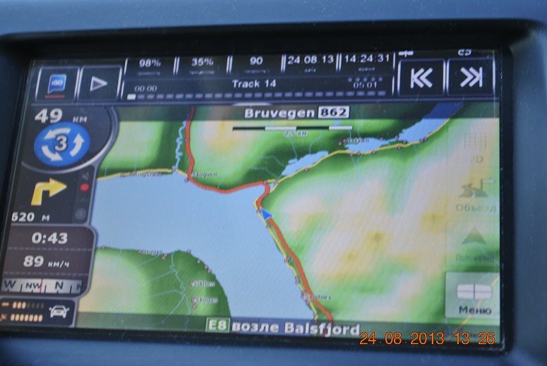

У меня Иго с ходу встроился в Икар - у монитора 800Х600, у Иго - 800Х480 - специяльно такое соотношение выбрал - для размещения верхнего бара:
http://www.pccar.ru/attachment.php?a...4&d=1378037770
