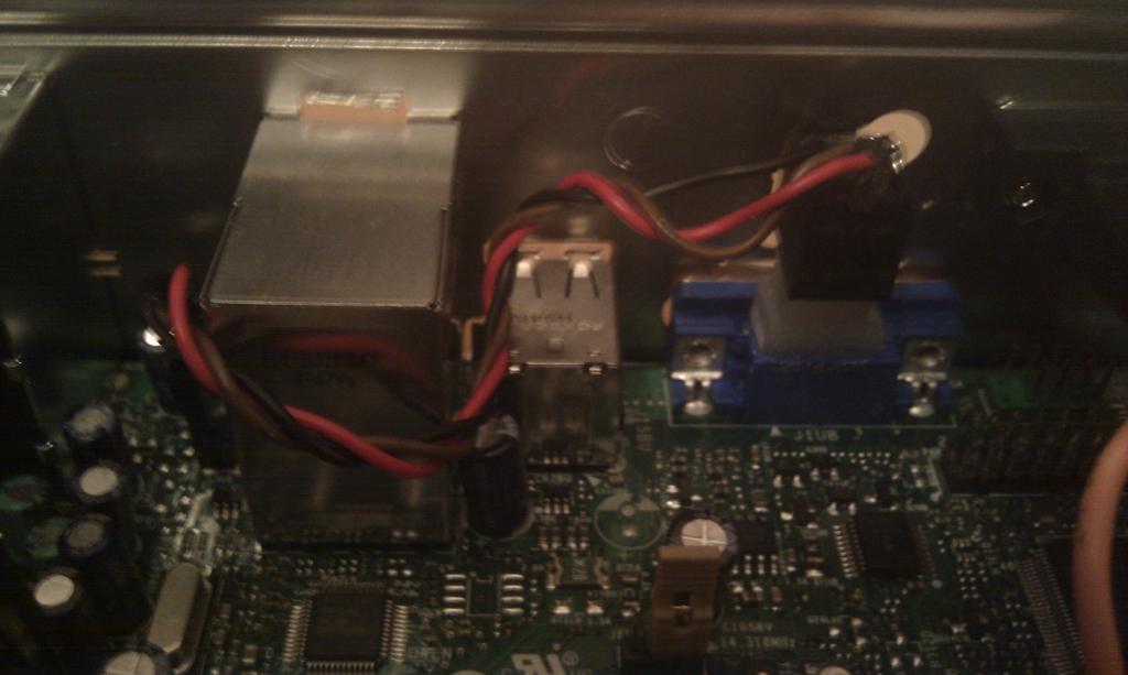

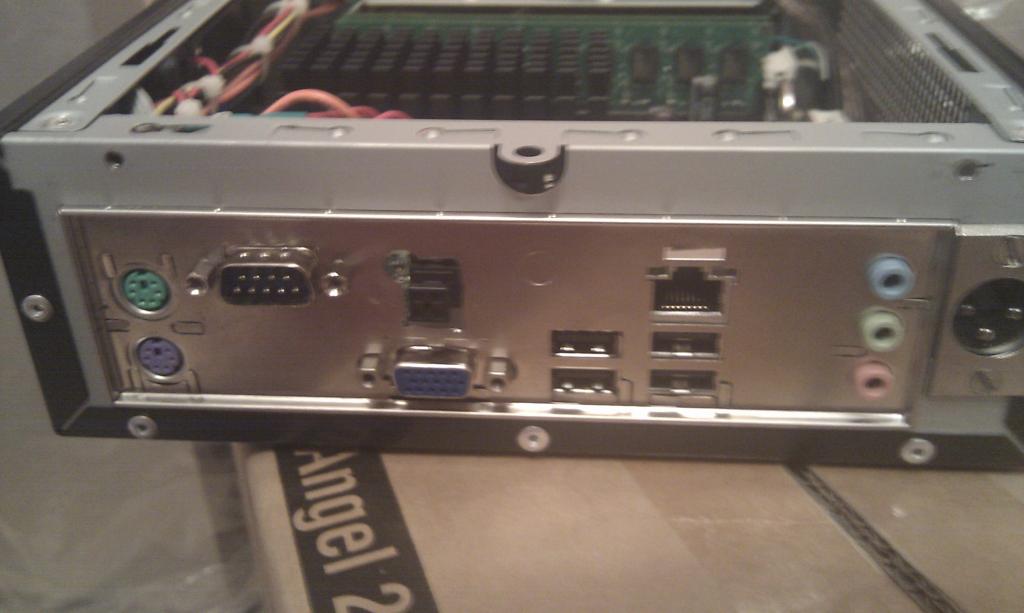

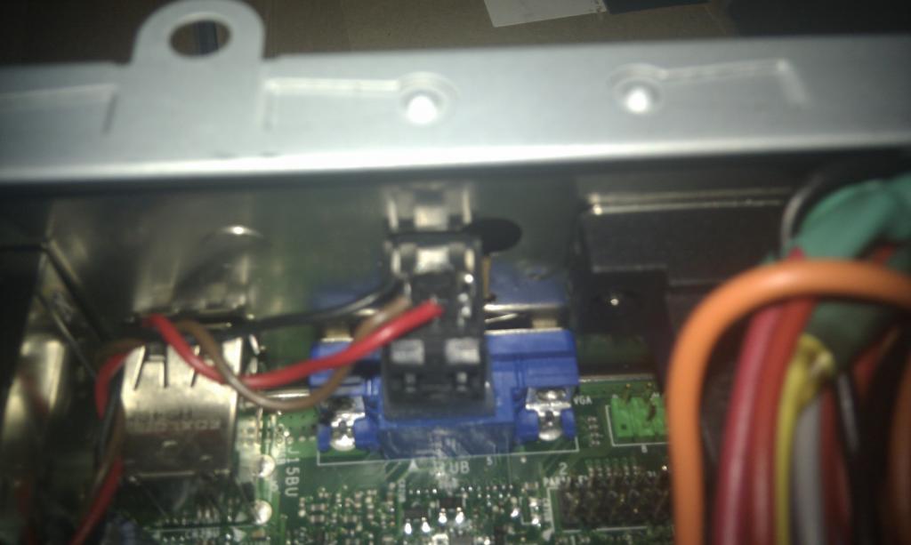

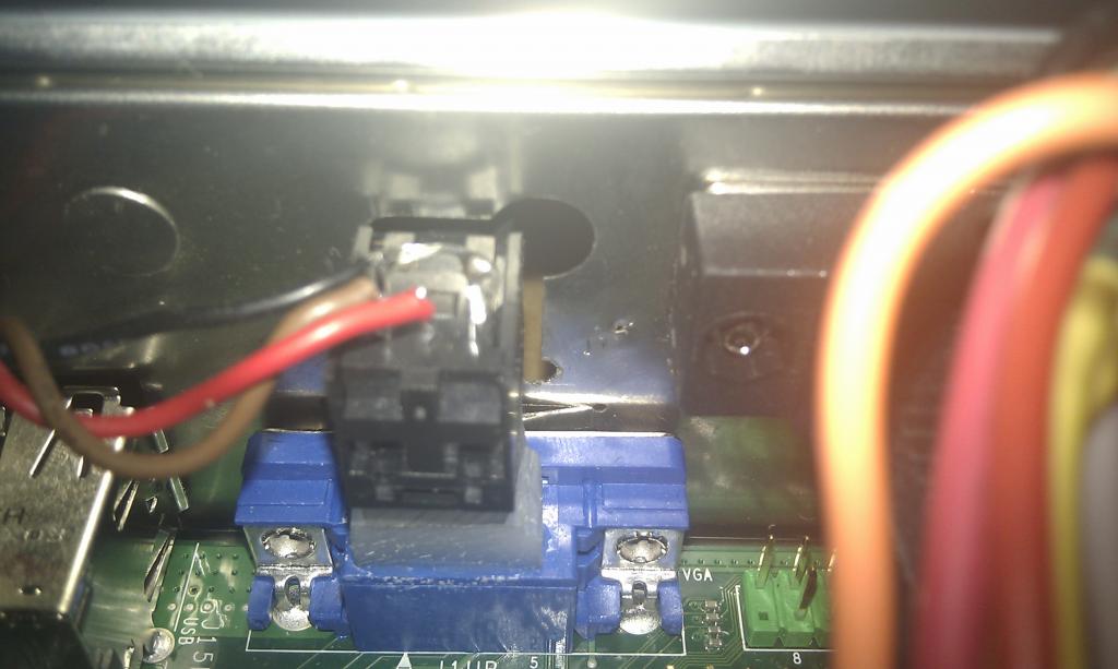

штырьков обычно три, GND,DATA, +5.
к штырькам GND и DATA подключай тюльпан, и в усилок. а если нужна оптика, то некоторые материнки комплектуются платкой с трансмитером, думаю на рынках можно найти такую платку
Дополню: трансмиттер можно снять либо с дохлой мамки (если таковая имеется) или приобрести вот такую планку от asusa тыц
вот так это подключено у меня.
