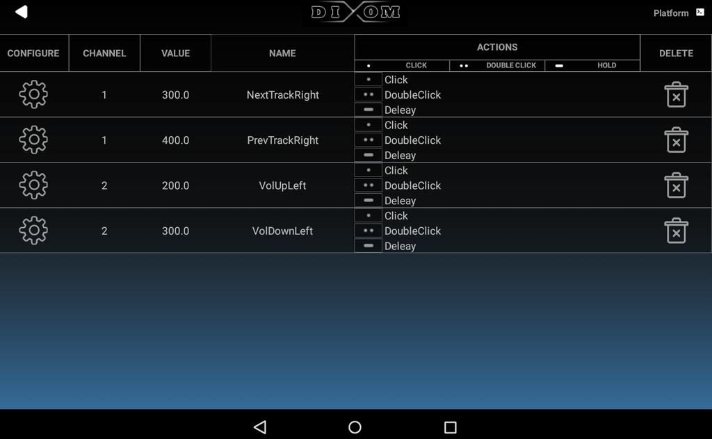

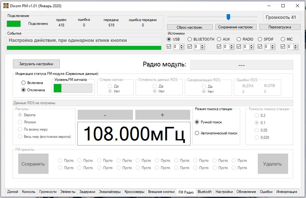

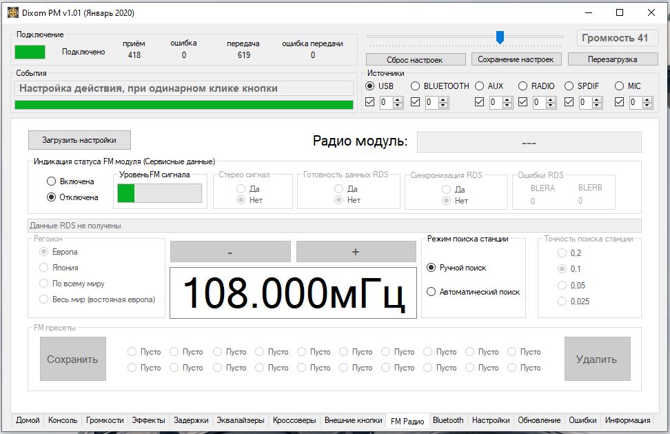

Всем привет!

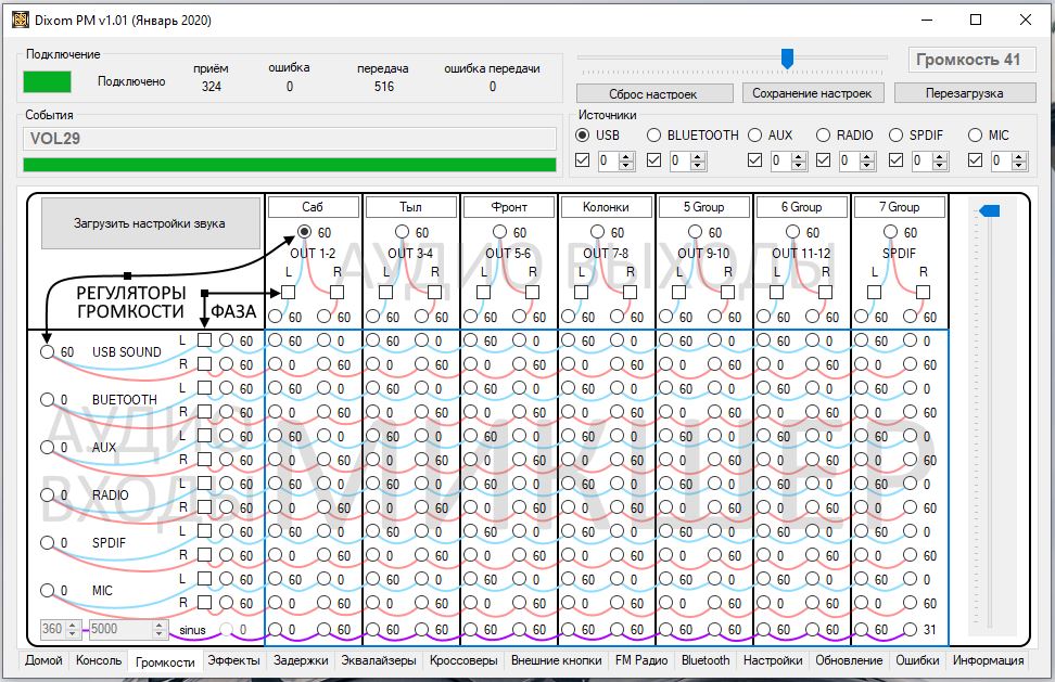

Давно не было новостей по разработке, был занят строительством дома для родителей. Сейчас появилось свободное время и продолжаю разработку. Как отметил oleg707 разработка довольна сложная и занимает много времени, чтоб заставить работать какую-то одну функцию не сложно, но когда начинаешь делать так, чтобы эти функции работали как одно целое, всё становиться на много сложнее, так как большинство функций между собой переплетены.

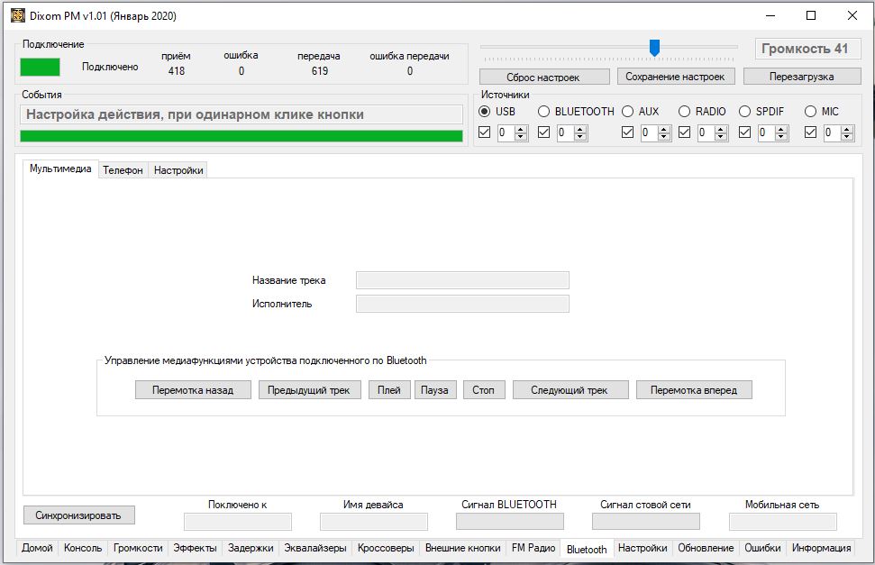

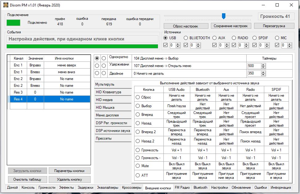

Из нового в программе: улучшил настройку в микшере источников звука и добавил возможность давать имена группам до 15 символов в кириллице и до 30 латиницей, переделал систему настройки внешних кнопок и энкодеров также каждой кнопке можно задать имя до 15 символов в кириллице и до 30 латиницей, добавил настройку FM радио, управление Bluetooth модулем, и отображение различных ошибок и событий.

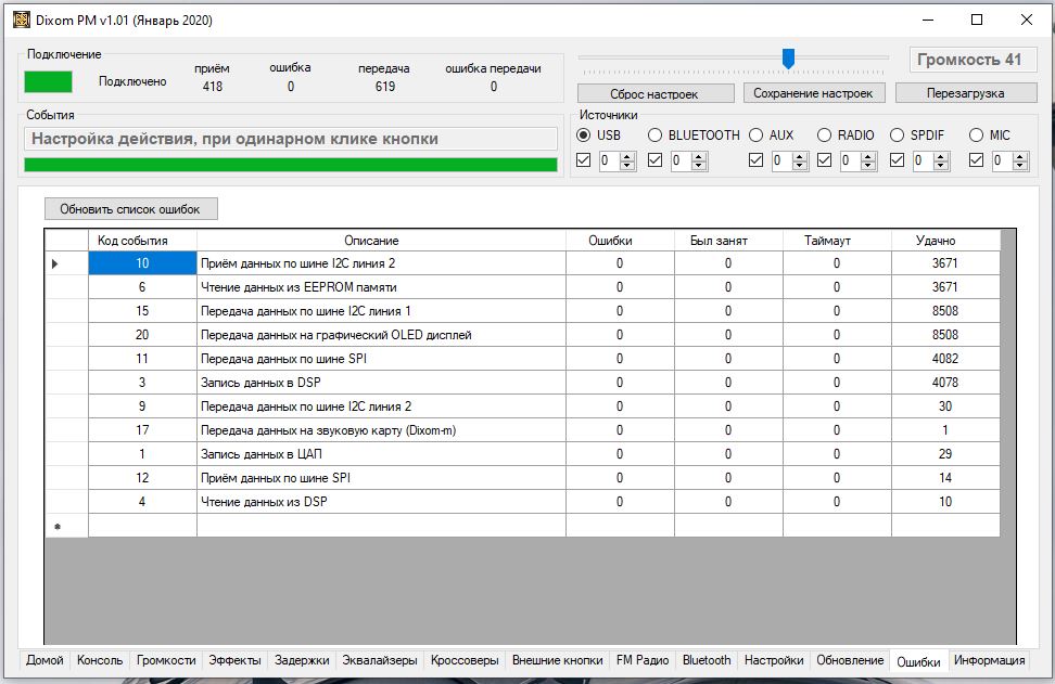

Самое важное в прошивке для платформ придумал контроль обмена данными между микросхемами, модулями и их отображение, теперь если что-то не работает это можно посмотреть в логах в программе. Также удалось реализовать функцию автоматического определения типа подключенного ЦАП, платформа в зависимости от того какой подключен ЦАП сама определяет какие настройки в него загрузить и управлять ею.

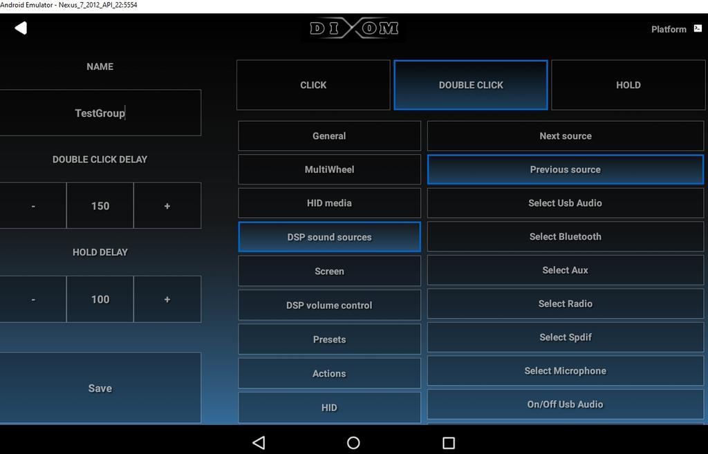

В приложении для Android почти доделали настройку внешних кнопок.
