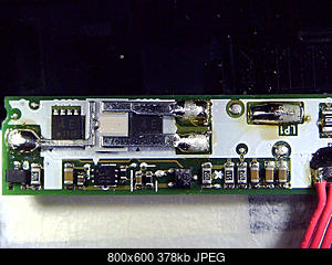

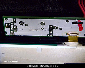

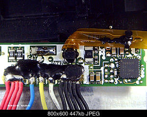

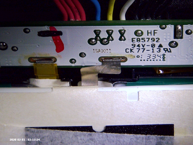

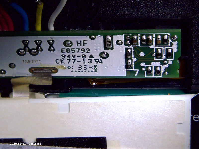

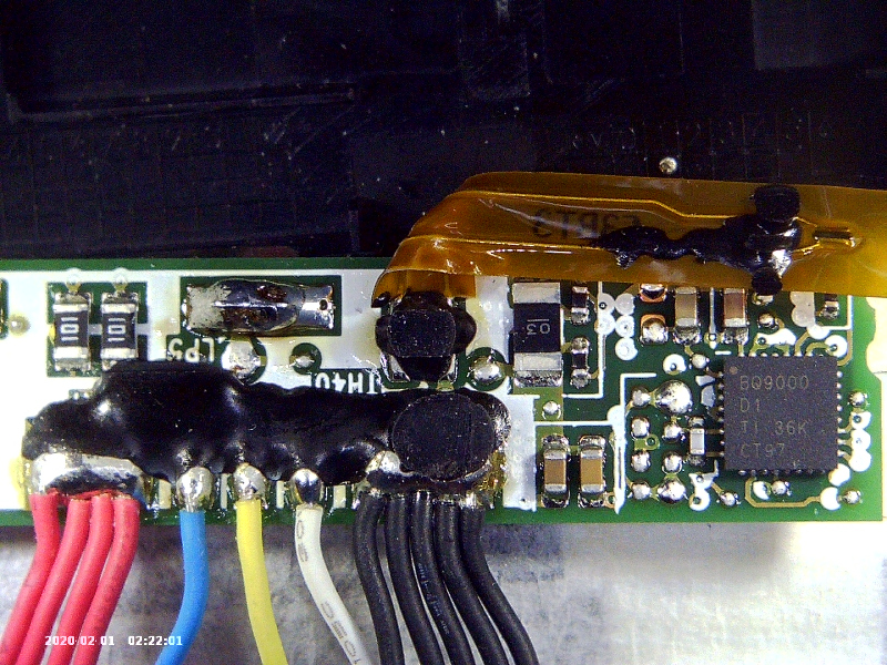

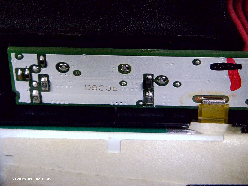

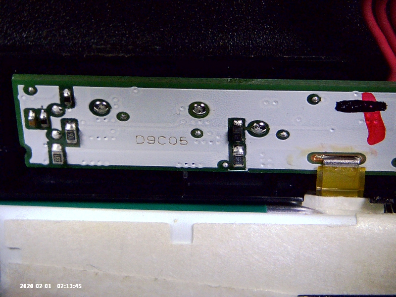

Парни проблема такая имеется планшет Dell он на windows хочу его установить в машину взамен умершего nexusa 7 хочу запитать его без аккумулятора хотя сам аккумулятор на нём живой проблема такая хотел отпаять банки там их две припаяны последовательно каждая по 3.8 в но на 4pda жути навели что если их отпаять контролер уйдет в защиту и запустить его потом можно будет только через программатор с самого аккумулятора выходит примерно 4 вольта кроме + и - есть еще 3 провода на одном висит постоянно где-то 3.3 а два других это шина данных как я понял .У кого-нибудь может есть опыт борьбы с такими контролерами ?
Если сделаете качественные фото контроллера батареи и выложите здесь, что бы увидеть какая микросхема управления стоит, то можно будет понять по какому принципу заводить питание на планшет.

Сообщений: 16
Vitaly123 is on a distinguished road
Это обратная сторона платы
Vitaly123 вне форума   Ответить с цитированием

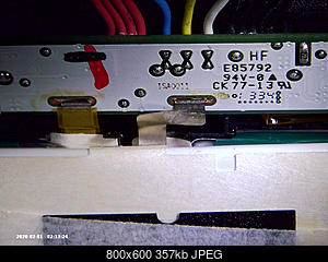

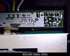

Сообщений: 16
Это сверху контролёр BQ9000

Сообщений: 2,669
Боюсь, что с этим контроллером BQ9000 просто отрезать банки не получится. При обесточивании контроллер может уйти в защиту.
Попробуйте отключить от мат.платы батарею с контроллером и напрямую подать 4,4V на контакты питания. Причём "плюс" на контакты разъёма, а "минус" на общую массу, где-нибудь на плате (как вариант корпус USB разъёма).
По такому принципу.
