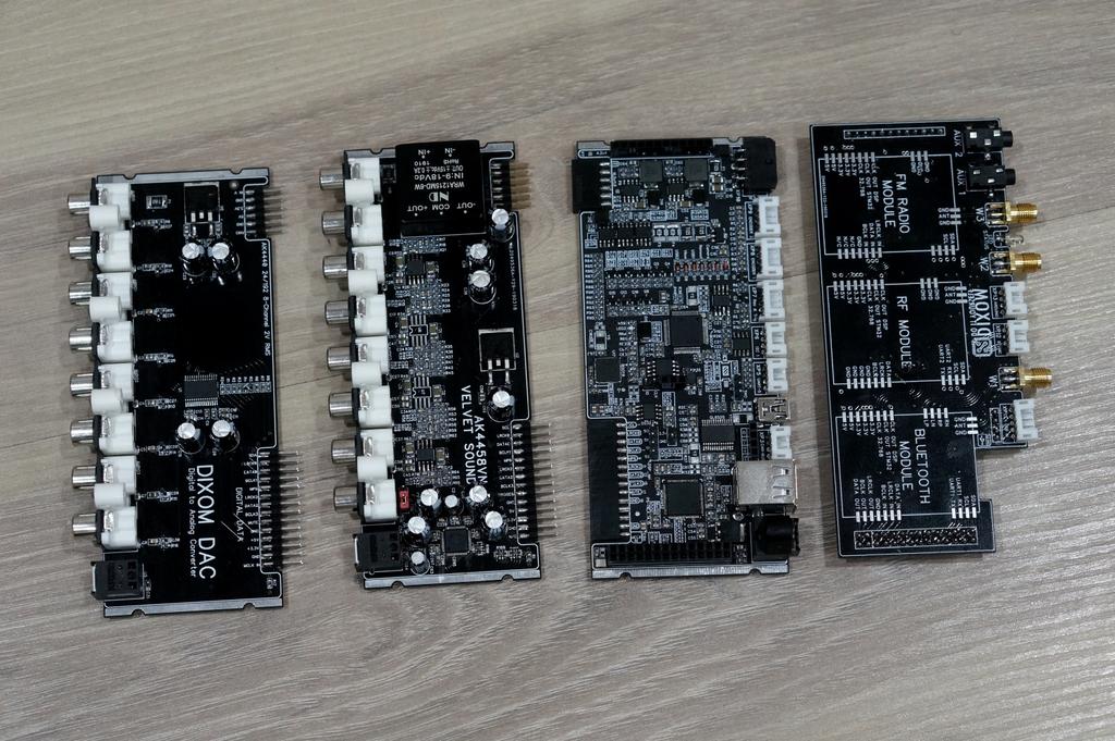

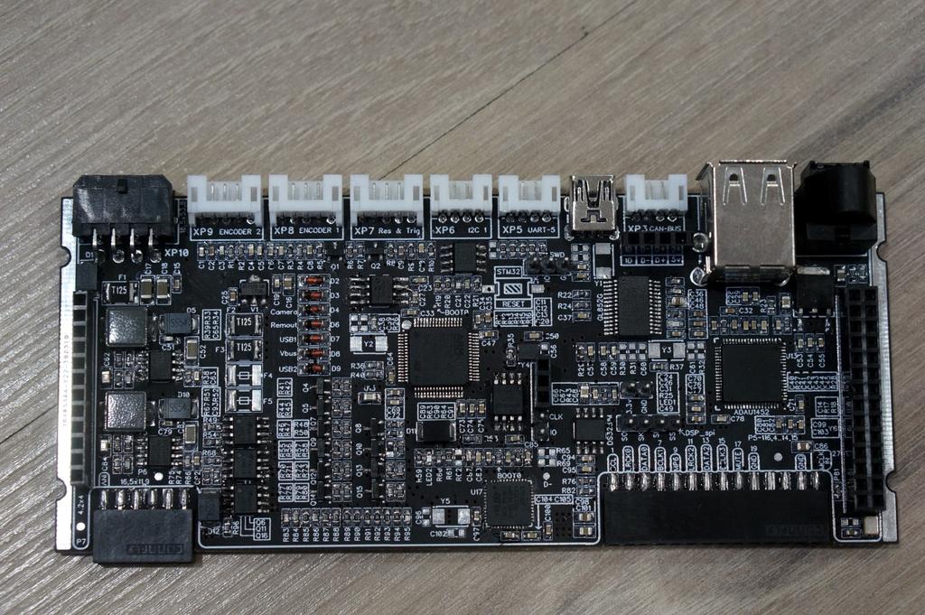

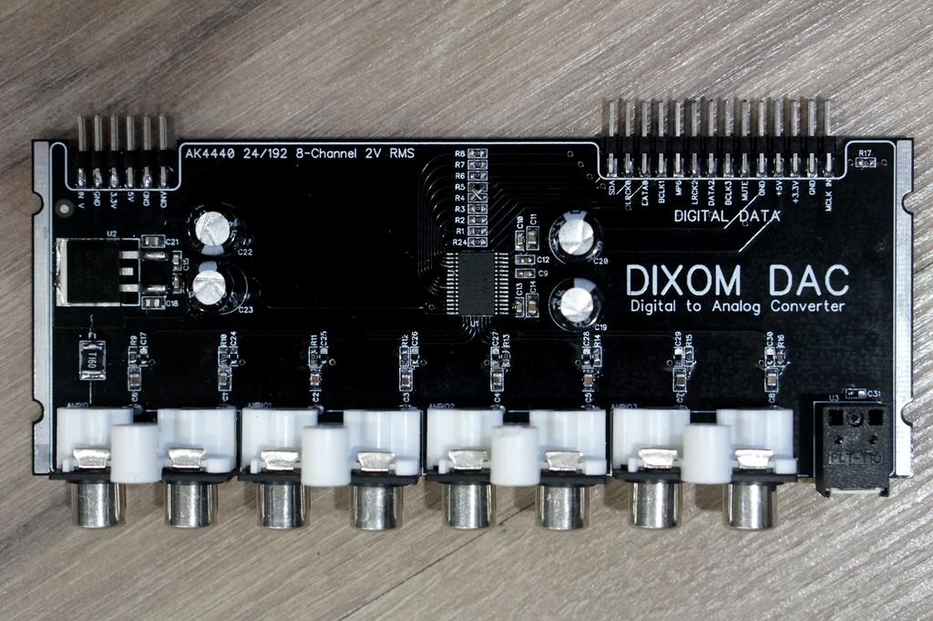

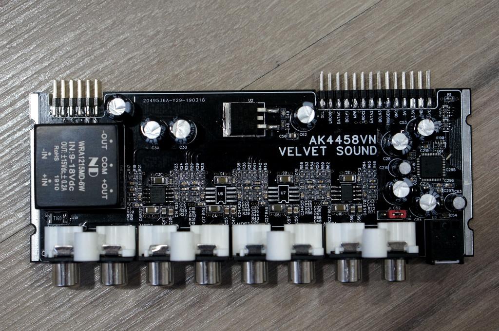

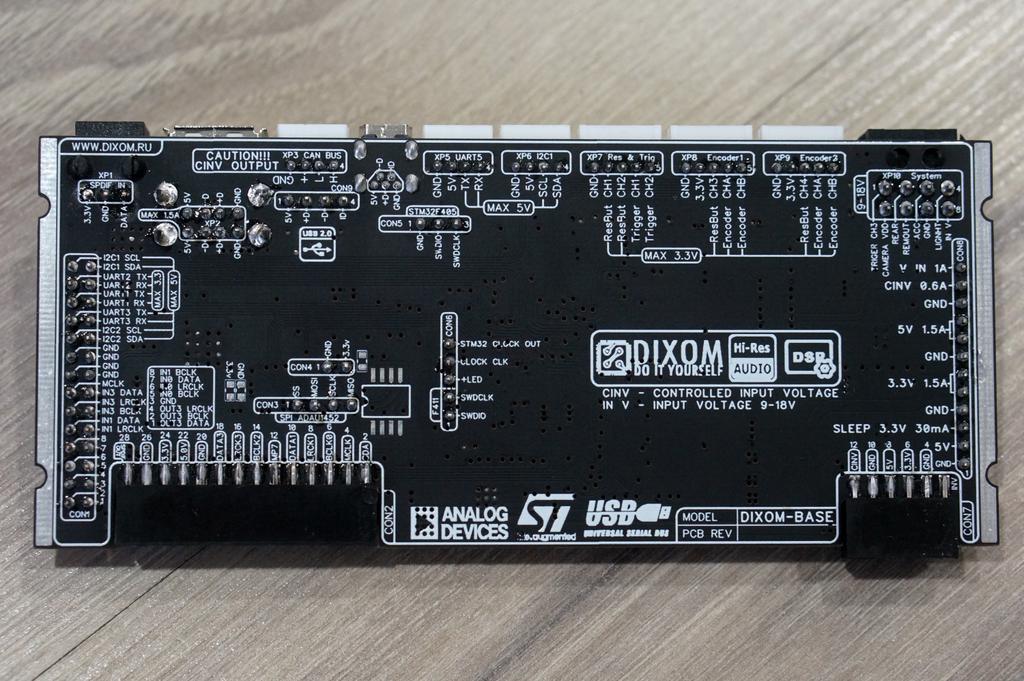

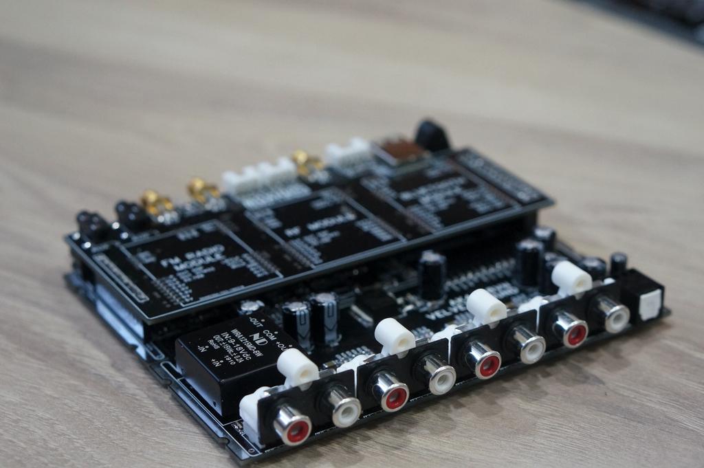

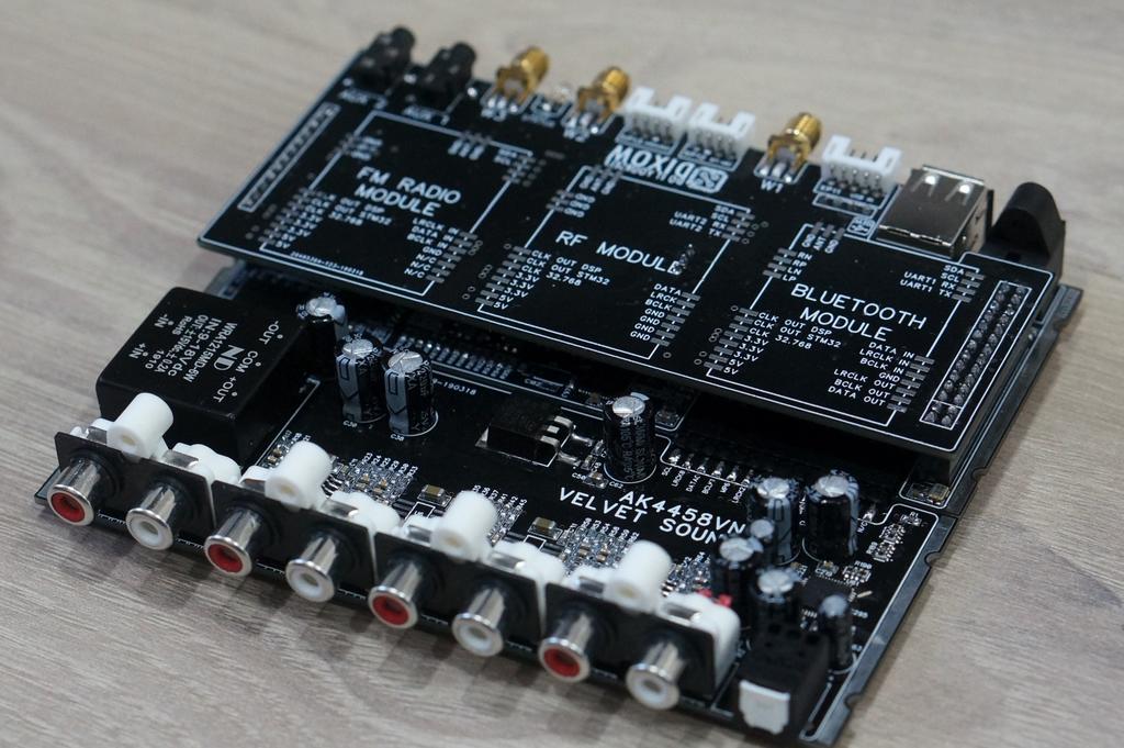

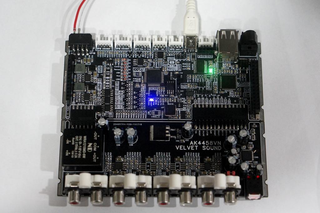

Всем привет! Давно не было новостей

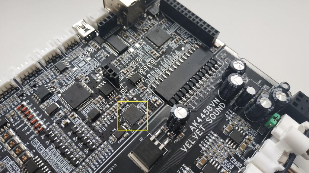

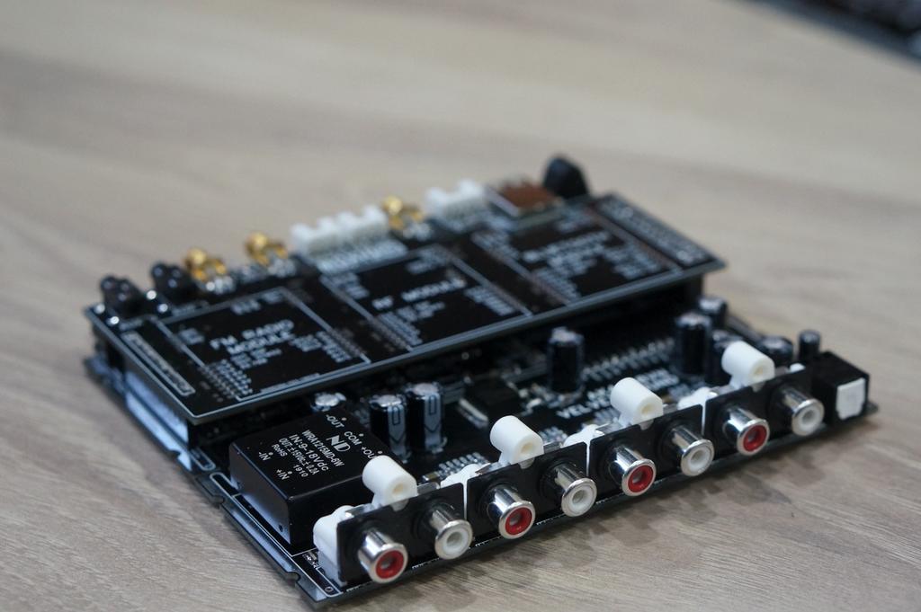

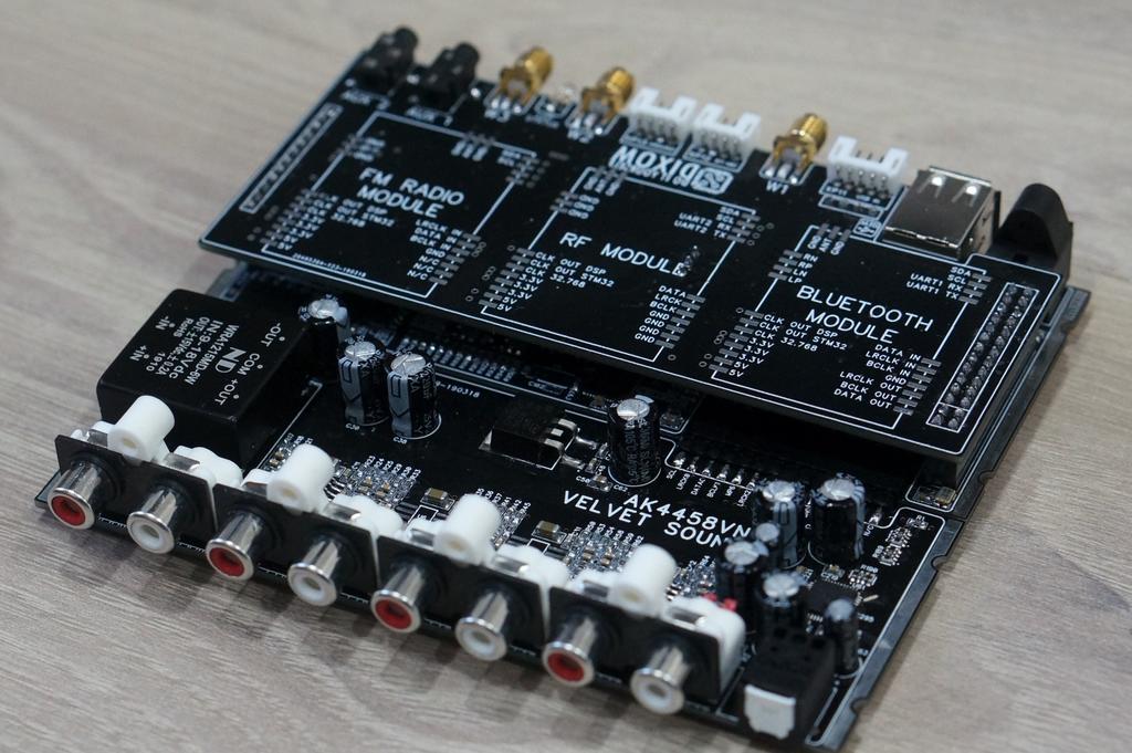

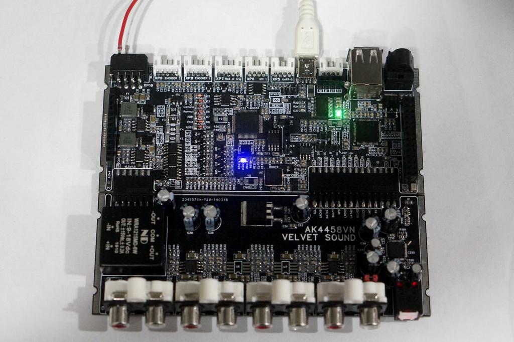

Плотно был занят финальной версией платформы Dixom-m и переносом всего проекта на серию STM32 F4. Поставил все точки над выбором микроконтроллеров.
В общем основной микроконтроллер STM32F405RG целый мегабайт флешь памяти и 192 кб ОЗУ, есть куда разгуляться. STM32F411 чтоб поднять асинхронное USB аудио с тактированием I2S от выхода клока DSP ADAU1452.
Собрал в ручную одну платформу с 2-мя цапами на AK4458 и AK4440, получилось довольно прикольная и функциональная конструкция
На днях попробую заказать корпус с фрезеровкой и гравировкой надписей на лазерном станке.

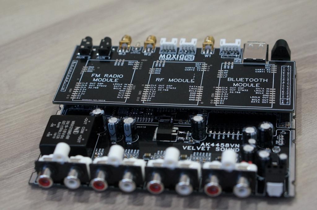

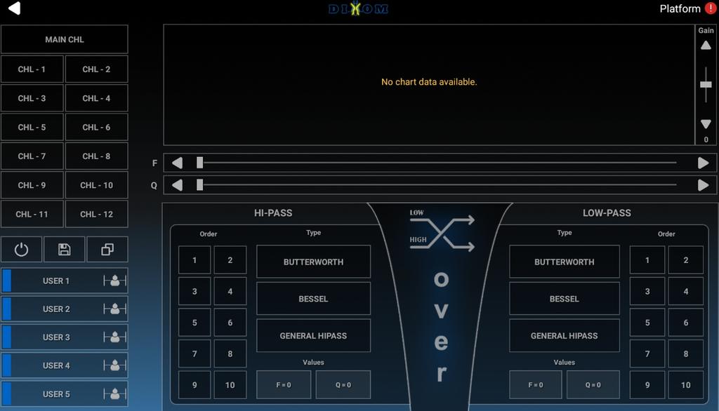

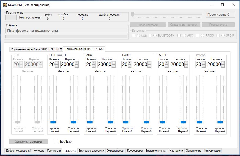

Всем привет! Наконец то удалось реализовать функцию тонкомпенсации (LOUDNESS) с возможностью изменения параметров.
Отсюда появилось 3 режима управления громкостью (режимы можно менять в реальном времени в настройках программы для ПК или Android):
  • Непосредственно в ЦАП (не все ЦАП это поддерживают, в AK4440 допустим нет встроенных аттенюаторов)
  • В цифровом виде прямо в DSP
  • С режимом LOUDNESS (в цифровом виде в DSP)
В андроид приложение готова вкладка с настройками Кроссоверов.

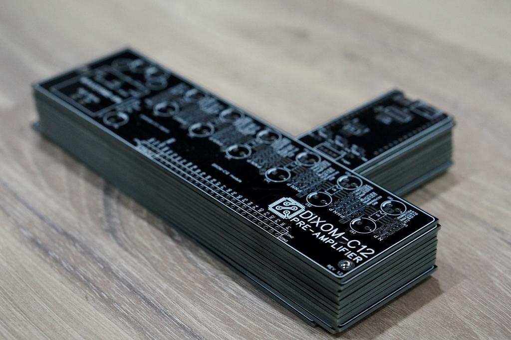

И предварительно готовы панельки для производства корпусов, на днях буду заказывать, посмотрим что из этого выйдет

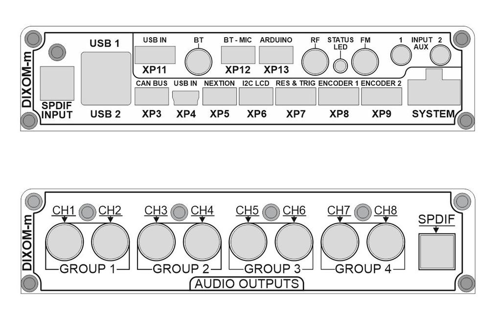

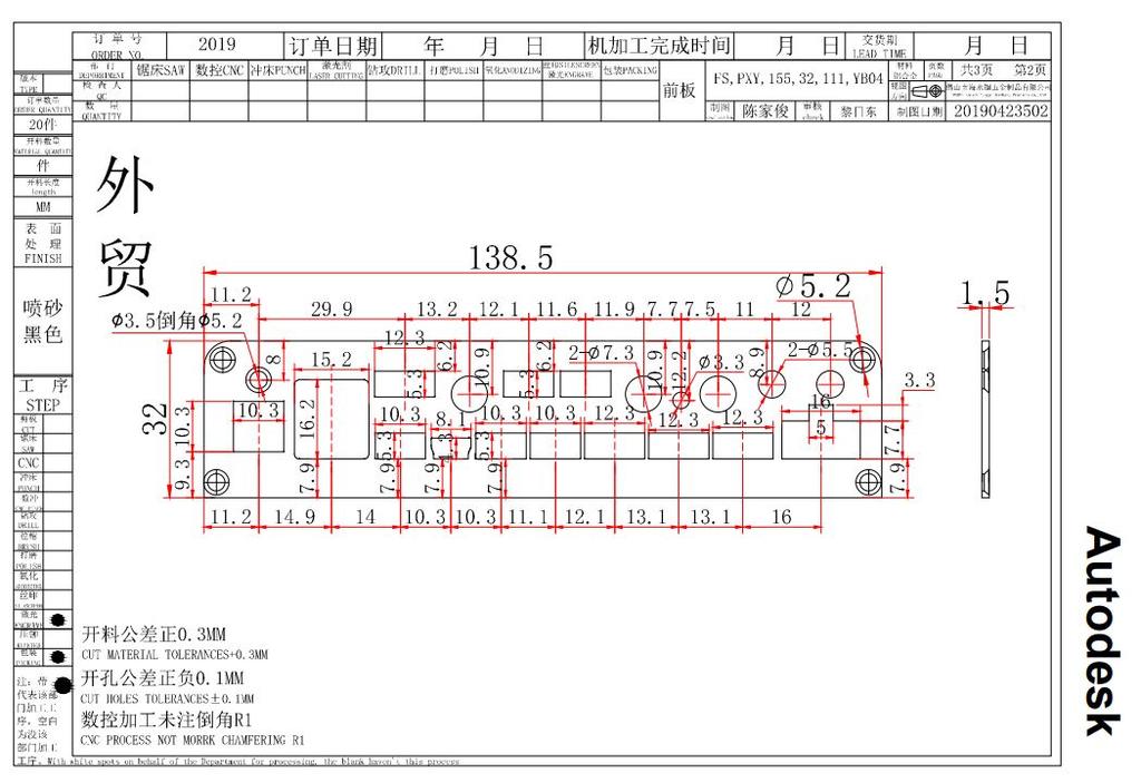

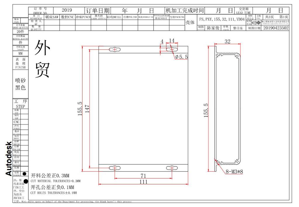

Ребята всем привет!

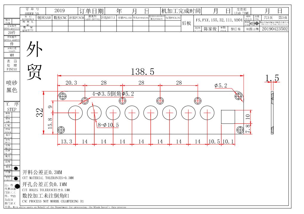

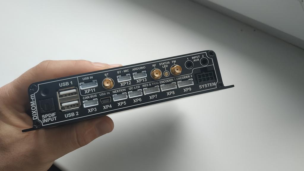

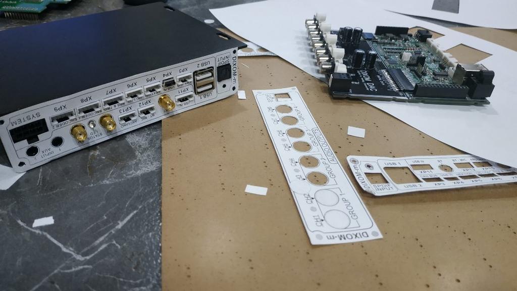

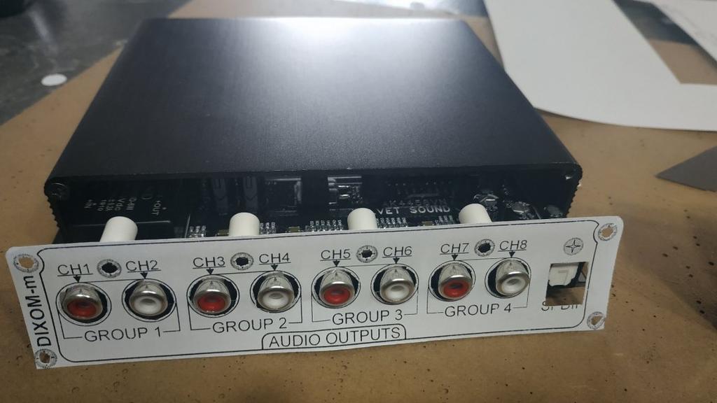

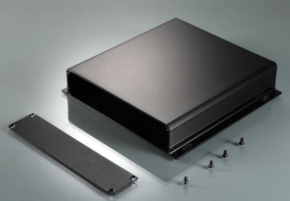

Казалось бы простая вещь корпус устройства, но как обычно на деле оказалось гораздо сложнее (особенно когда нет опыта работы в этом направлении). Сложности были в расположении отверстий в пространстве передних и задних панелей, из за плотного размещения разъёмов на печатных платах, пришлось очень внимательно вчитываться в документацию разъёмов, и вымерять чуть ли не до сотых долей миллиметра.

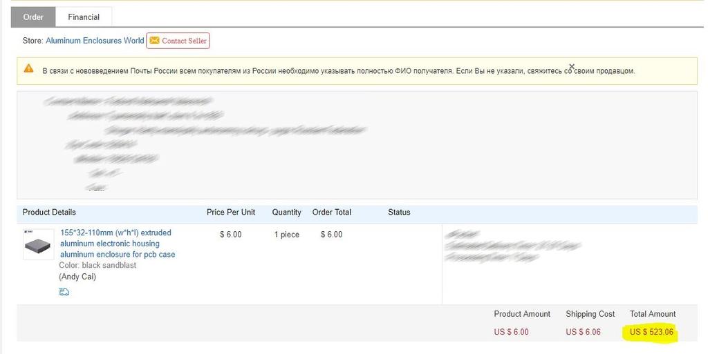

Сегодня договорились с производителем корпусов "YONGGU-SHEEL Китай" на производство и поставку корпусов, с лазерной фрезеровкой отверстий, покраской методом анодирования в чёрной цвет и нанесением надписей методом гравировки. Также отверстия под крепёжные винты будут подвергаться зенковке.
Всё это удовольствие обошлось в 526$ за 20 корпусов, с учётом стоимости доставки. Думаю цена вполне адекватная, если учитывать что серия очень мелкая, а мелкая серия всегда дорого и даже мало кто берётся за производство.
Ссылка на магазин алюминиевых корпусов на Aliexpress где делал заказ производства корпусов http://ali.pub/3b21cz

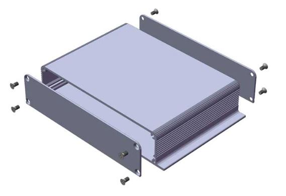

Также прикрепил документацию которую мне присылали для подтверждения заказа. (PS я уже несколько раз корректировал эти документы, так как китайцы его составляют из файла CorelDRAW и могут ошибиться, отсюда нужно очень внимательно проверять эти документы перед подтверждением производства по чертежам)

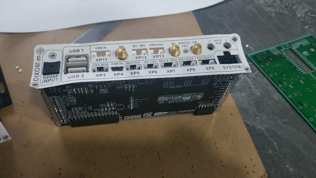

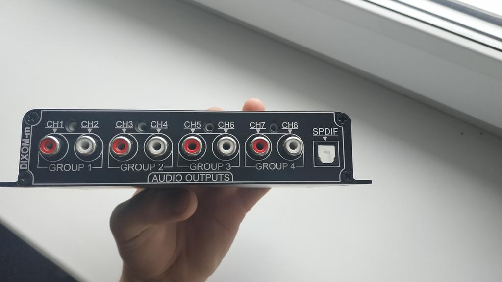

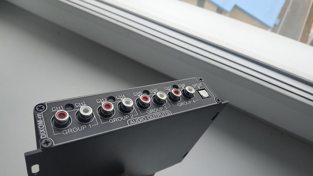

Всем привет!

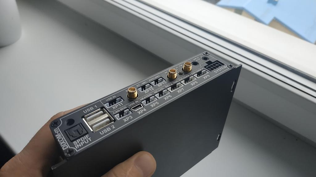

Сегодня получил заказные корпуса с лазерной фрезеровкой и гравировкой, панельки встали как родные. Да и вообще корпус получился довольно симпатичный.
В Android приложении практический готов сервис, который в фоновом режиме будет общаться с платформой, вместо SerialManager.

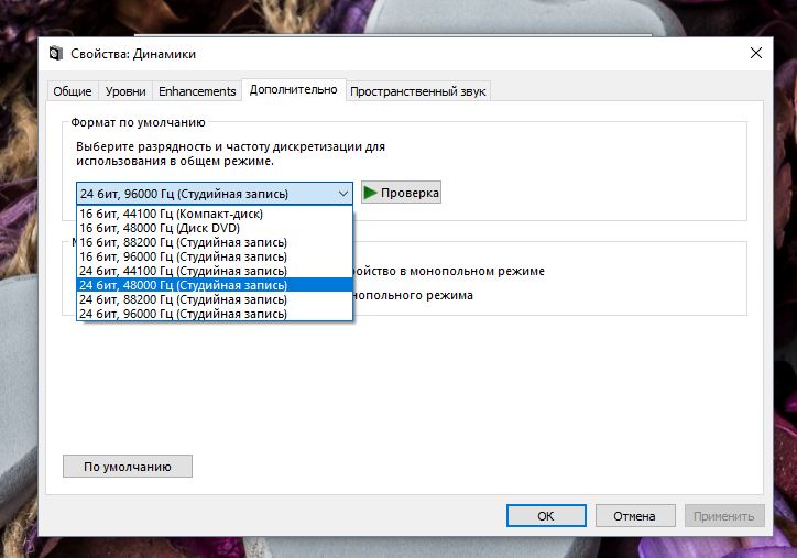

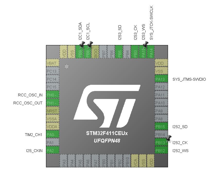

Всем привет, удалось реализовать асинхронную USB звуковую карту на STM32F411CEU6. С возможностью выбора частот до 24бит/96кГц, выше сделать не получилось, упираемся в пропускную способность USB Full Speed. Хотя оно и не нужно, 24/96 более чем достаточно для качественного звучания.
В общем было сложно, но получилась: не дорогая, качественная, функциональная и малюсенькая звуковая карточка 7х7мм . Также звуковая карта подключена по шине I2C к основному контроллеру, через которую можно запрашивать различную информацию о статусе звуковой карты, выбранные частоты битрейт и т.п. а также обновлять ПО.
