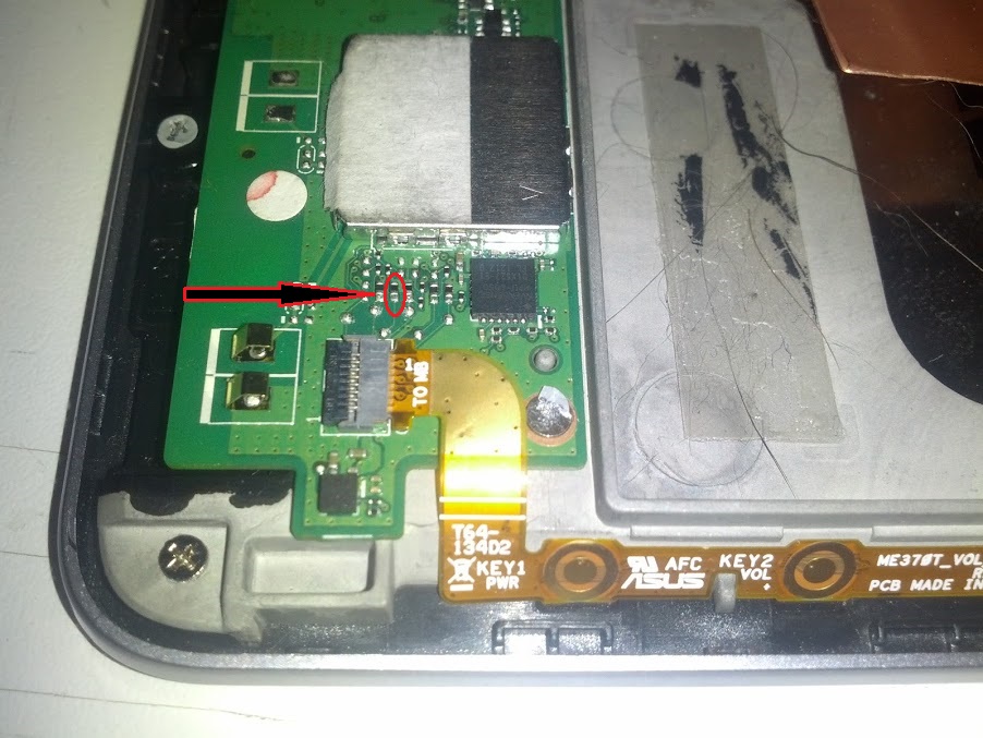

Нужна помощь.
Начал подпаивать провода для громкости и так получилось что передержал пояльником и в итоге пяточек куда надо было припоять проводок, отвалился. Теперь не работает "-"(минус). Как быть? дайте совет

Сообщение от Povar Посмотреть сообщение
Нужна помощь.
А чего тут советовать? Зачистить оставшийся кусок дороги который идёт к разъёму, из многожилки выдернуть одну жилку и сделать дорогу восстановив соединение. К разъёму дорогу нужно точно зачистить и паять к тонюсенькой зачищенной, а к плате можно к резистору припаять. И проводок громкости кстати тоже.

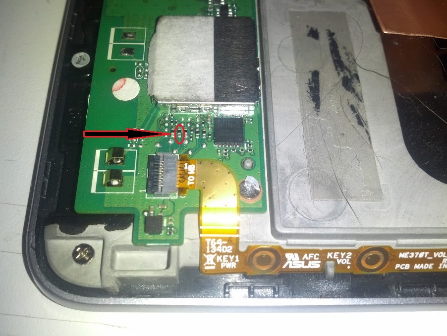

Сообщение от T_r_D Посмотреть сообщение
Я правильно вас понимаю, к этому резистору?
