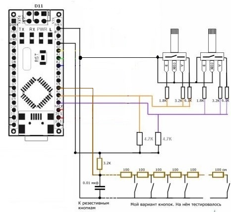

Блин какое другое?
то что на первой странице этой темы, мне не нужно, там для меня много лишнего, я сделал часть
http://pccar.ru/attachment.php?attac...6&d=1445200047
но видимо скетч который писали под этот кусок, не идет для работы с икаром, а тот что на первой странице если я залью, будет ли он работать с моей только частью?

у меня всего один энкодер нажимной и 3 резистивные кнопки, вся остальная часть мне не нужна
может кто может поправить скетч под эти задачи?

При нажимании на резистивные кнопки в автомобиле (на домашнем компе это почти незаметно), в настройках кнопок Duino начинаются "танцы" - состояние кнопки считывается с разными кодами. Имхо - проблема с помехами и наводками от бортовой сети на вход ADC arduino. Экранировать такие длинные провода - непредсказуемо. Буду, во-первых, уменьшать расстояние от кнопки до ADC, во вторых - изменять схему подключения опорного напряжения ADC. По существующей (оригинальной) схеме ARef используется внутреннее, а для питания резисторного делителя (кнопок) используется напряжение питания платы +5В, что не совсем одно и то же.
