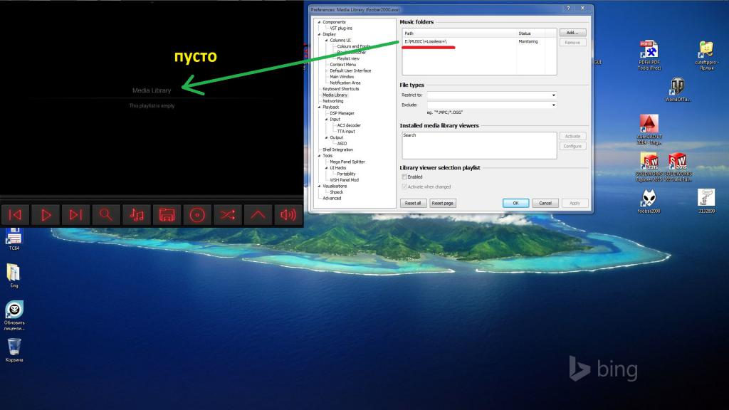

Но еще заметил такую штуку..Если очистить (метелкой) плейлист ..то медиатека обнуляется и при переходе по кнопке в папку с медиатекой - там пусто. Ну..как бы там где дерево каталогов. Иногда даже не помогало добавление по новой каталога медиатеки из свойств фубара..

такого быть не должно, путь библиотеки настраивается один раз в настройках фубара... такого еще не было чтоб настройки сбрасывались...
http://i.imgur.com/4BjS4hK.png
Тут всё остается..А вот в окошке пусто.
Ахаха это ты плейлист библиотеки очистил... его нельзя чистить(вот на такой случай у меня и была "куча" кнопок в сборке), придется сначала удалить папки и заново добавить.
