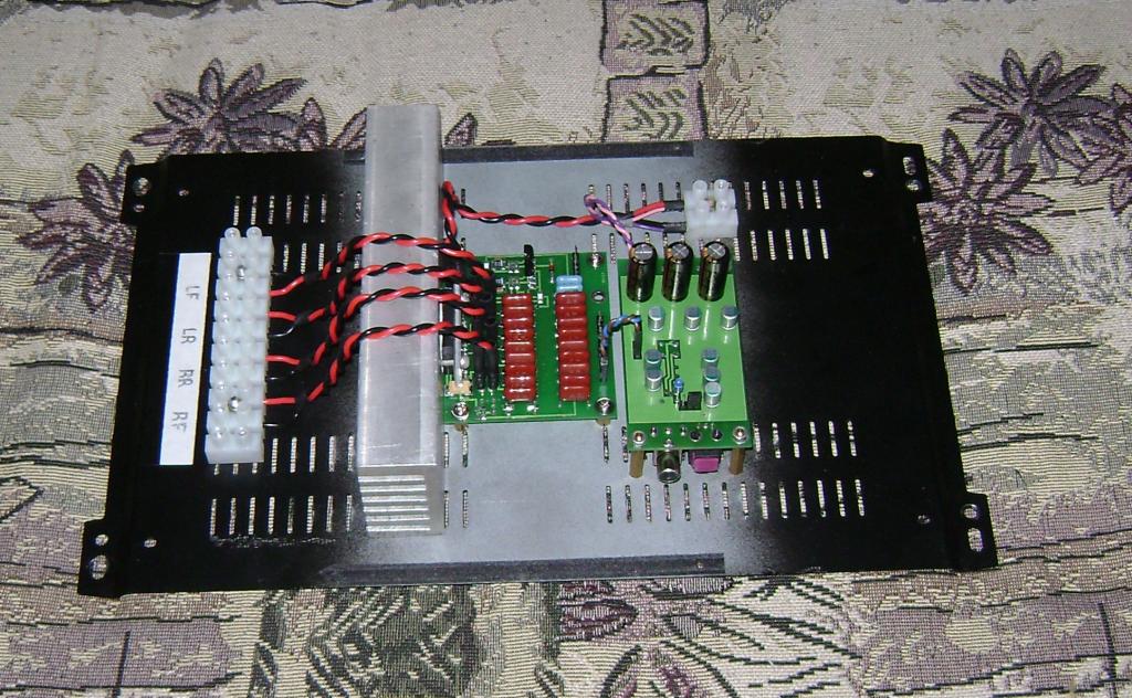

Ну вот и мой членеджер накрылся тазОм медным окончательно
По порядку:
- прошлой зимой свистел пока не прогреется
- этой зимой стал пропадать звук при заводке двигателя если температура за бортом ниже 0, если выше - все нормально
- потом произвольно стал пропадать звук независимо от обстоятельств
- потом начал заикаться и снова пропадал звук
- сейчас как только появляется входной сигнал (неважно по какому входу), усилок сразу уходит в защиту.
Снял, разобрал - визуально все идеально. Сборка, кстати, очень качественная - все ровненько, аккуратненько, все что можно на компаунде. Куда лезть и что смотреть даже и не знаю.
Где бы в Москве починить данный девайс?
Пока, чтобы хоть какой-то звук в машине был, "починил" вот так:
DAC из челенджера, или другой какой-то?
VintXP вне форума   Ответить с цитированием
Старый 29.01.2015, 22:05   #720
Alex-L
Аватар для Alex-L
Регистрация: 23.03.2008
Город: Москва, Нагорная
Машина: Mitsubishi Lancer-X
Сообщений: 2,096
Нет, в челенджере все моноблочно. DACа моя: http://www.pccar.ru/showpost.php?p=266696&postcount=40
