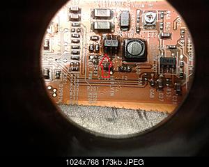

Вот драйвер LTHL 523015,даташит не нашел,конечно не уверен в совместимости
снят планшета на алвинер А13(на подсветку дисплея).
Тема обсуждалась на page=356,ровно два года назад,можно сказать "обсосано",но что делать,ситуации разные бывают.

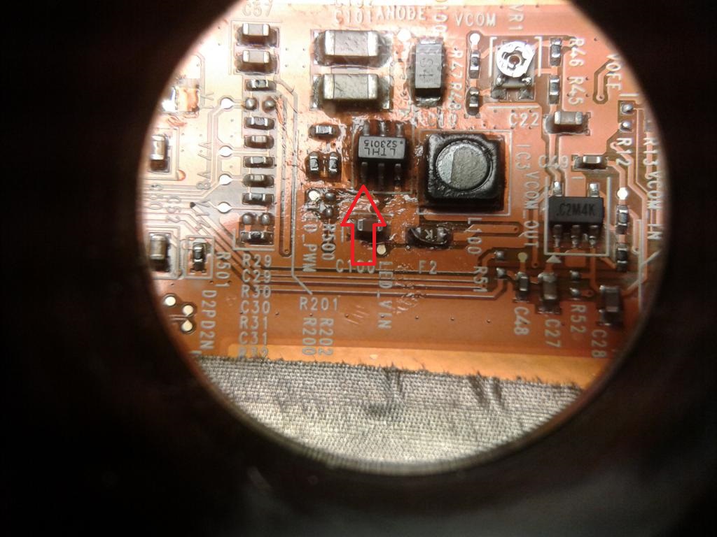

вот на эту ногу, брось перемычку с предохранителя, и подай на предохранитель 4 вольта. подсветка должна включиться. Естественно дисплей к планшету подключать не нужно.

Да есть подсветка,а как теперь подлечить цепочку?..
jamajka вне форума
Старый 20.03.2016, 15:40   #7159
jamajka
Регистрация: 18.03.2016
Возраст: 56
Сообщений: 14
jamajka is on a distinguished road
Если оставить перемычку в таком положении,должен пахать по идее?
jamajka вне форума
Старый 20.03.2016, 16:02   #7160
если оставить перемычку, то подсветка будет гореть всегда, как только подашь питание на планшет. к тому же по этой ноге регулируется яркость подсветки.
