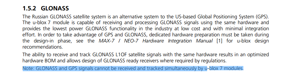

Объясню тогда подробнее, раз не понятно мое высказывание про глонасс.
В U-blox 7 есть поддержка глонасс, но вот в этом документе с официального сайта, на странице 8, пункта 1.5.2, черным по белому написано что "ОДНОВРЕМЕННАЯ РАБОТА ГПС И ГЛОНАСС НЕ ПОДДЕРЖИВАЕТСЯ НА ДАННОМ ЧИПЕ", и он софтово отключен. Поэтому если хотите одновременную, то берите U-blox8, а лучше sim68v.

маленький момент, у меня был u-blox 7
он не умеет одновременно выдавать координаты GPS и Глонасс. либо то либо другое. конфигурится в тулзе
и еще маленький момент: глонасс как раз и есть GNSS. GPS он кагбэ тоже, он сам по себе GPS или NAVSTAR
