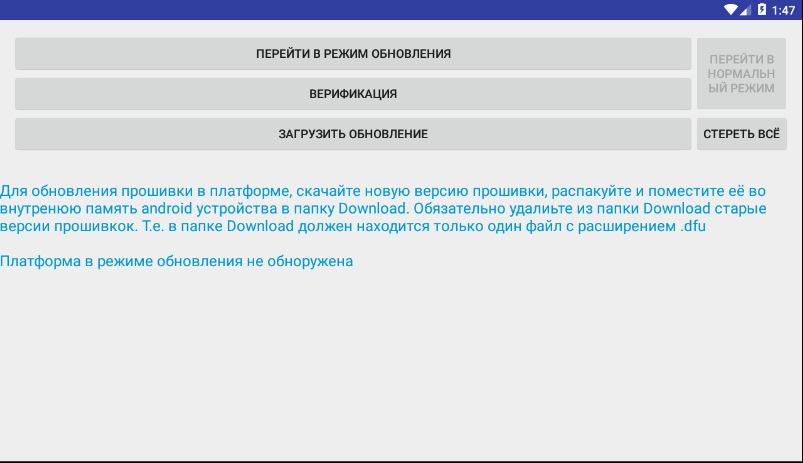

Написал приложение обновления прошивки в микроконтроллере STM32 прямо с android планшета по USB. Теперь не нужно бегать с ноубтуком в машину чтоб закачать новую прошивку в платформу.

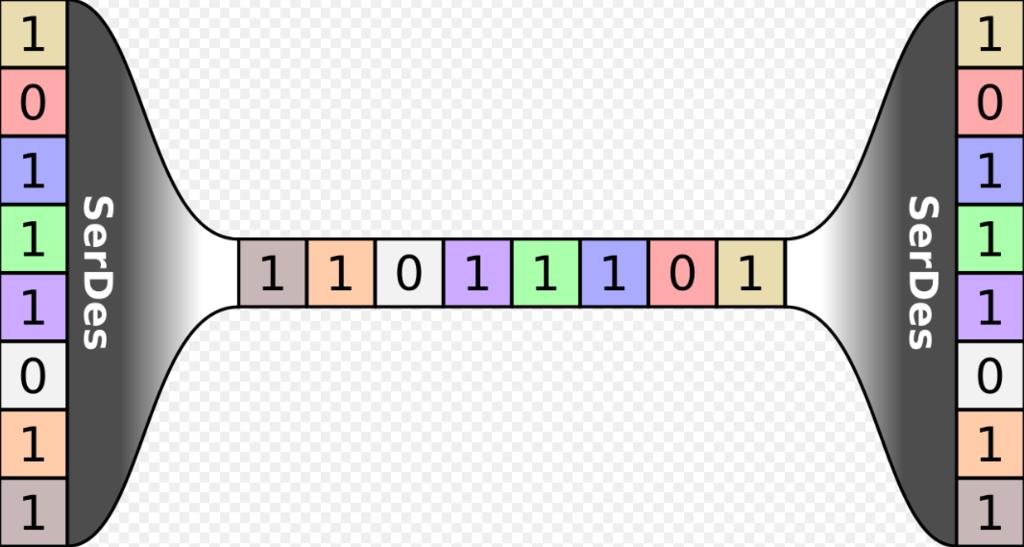

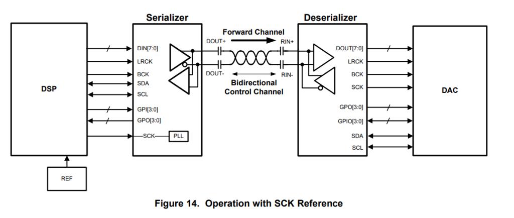

Мне подсказали про микросхемы так называемые серилизаторы, это такие устройства которые собираю цифровые сигналы с разных ног микросхем в одну кучу, запаковывают и передают на большое расстояние по средством 2-х проводов (витая пара) или ещё какм либо способом, на другом конце уже стоит десерилизатор который это всё распаковывает на разные ножки микросхемы.
Также можно поступить с цифровым звуком, вот есть серия микросхем DS90UA101 может принять и передать до 8 ми звковых каналов в I2S или TDM формате. Очень удобная штука если хочется установить внешний качественный ЦАП. В принципе для добавления такой функциональности в платформу даже не нужно переделывать плату, а просто разработать модуль на этой микросхеме который будет устанавливаться в матрицу расширения, там есть всё необходимое.

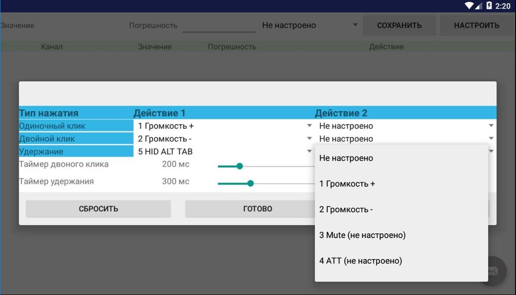

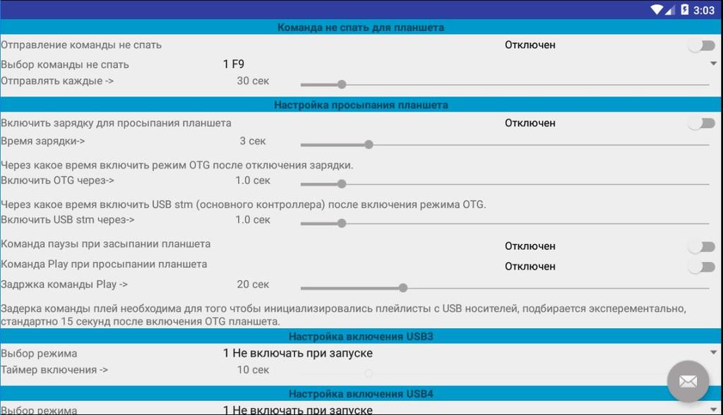

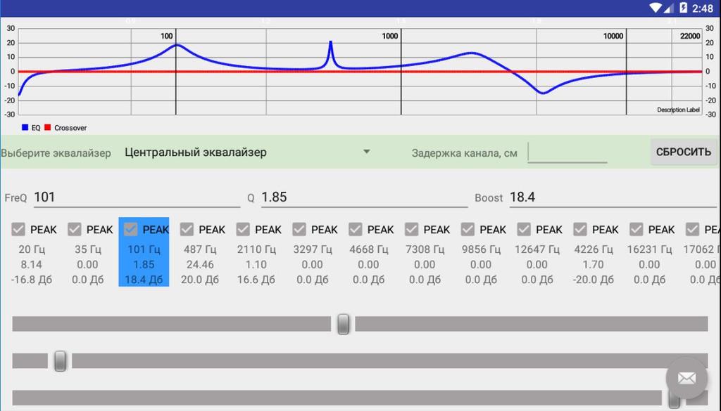

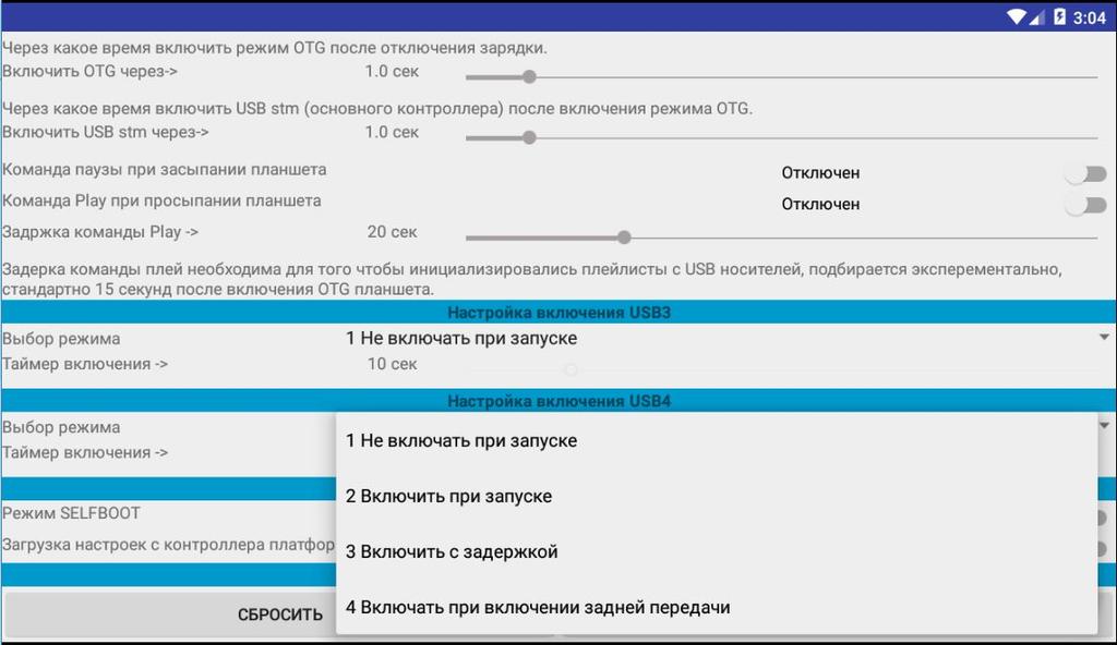

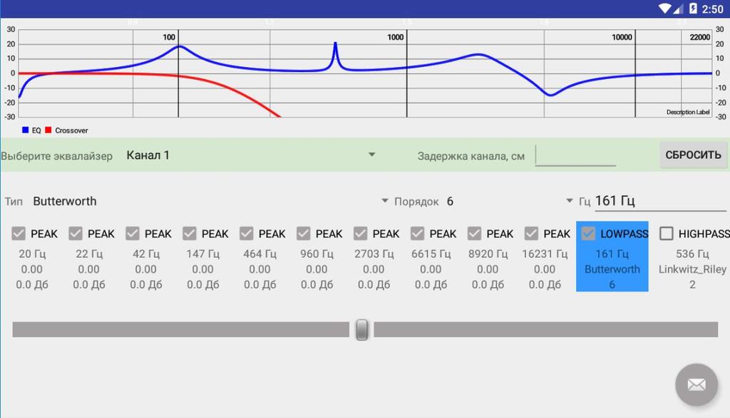

Резистивным кнопкам добавил режимы работы, однократное нажатие, 2-х кратное нажатие и удержание. Также добавил возможность каждому из режимов кнопки выбрать 2-е какое либо действие. Список действий пока не велик, сделал так чтобы этот список можно было легко пополнить, в принципе здесь можно напридумать очень много всего, свободы много так как всё управляется с этой же прошивки. Практический доделал эквалайзеры, кроссоверы и последнее это системные настройки самой платформы, режимы включения USB портов, различные тайминги и т.п.

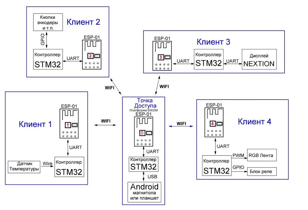

Всем привет! Изучая Wi-Fi модуль ESP-01 на чипе ESP8266 который установлен на платформе нашёл интересный протокол разработанный самой Espressif который называется ESP NOW. Весь кайф в том что он не использует TCP IP для создания связей между различными устройствами, а просто использует частоту 2.4Ггц для радиосвязи между модулями и работает в полудуплексном режиме на подобие CAN шины. При этом для соединения устройств достаточно один раз их зарегистрировать в дальнейшем связь будет автоматическая, соединение после включения модулей между собой мгновенное, пробовал сразу 5 модулей.
В общем при помощи этой технологии можно без проводов управлять, вводить и выводить информацию с платформы в свою очередь эти-же данные в лёгкую можно перекинуть по USB. Например без проводов по технологии ESP NOW подключить датчик температуры, и выводить его показания на экране планшета виджетом.
Кстати есть библиотека для Arduino вот здесь
