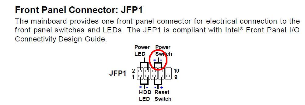

полярности у кнопки PWR нет, на то она и кнопка, то замкнута, то разомкнута. При подаче питания БП м4 замигал светодиодом, что говорит о включении режима готовности к запуску.(Часто при первой подаче питания комп сразу стартует, но не всегда.) Теперь надо замкнуть контакты PWR на матери(нажать PWR) и комп должен запуститься

Сообщение от bfom Посмотреть сообщение
Дело в том, что M-ATX не замыкает контакты - он кидает плюс на минус разъема. Если перепутать полярность - блок не сможет контроллировать включение-выключение матери.
Когда вы руками коротите джампер - происходит тоже самое - на минус идет плюс

+1
Именно так и есть. И я в этом убедился сам лично когда перепутал полярность подключения двухпинового шнурка.

Разобрался во-первых я перепутал полярность...а во-вторых надобыло выставить положение 1 переключателя в ON, без этого он не захотел заводится
Всем спасибо за ответы!
