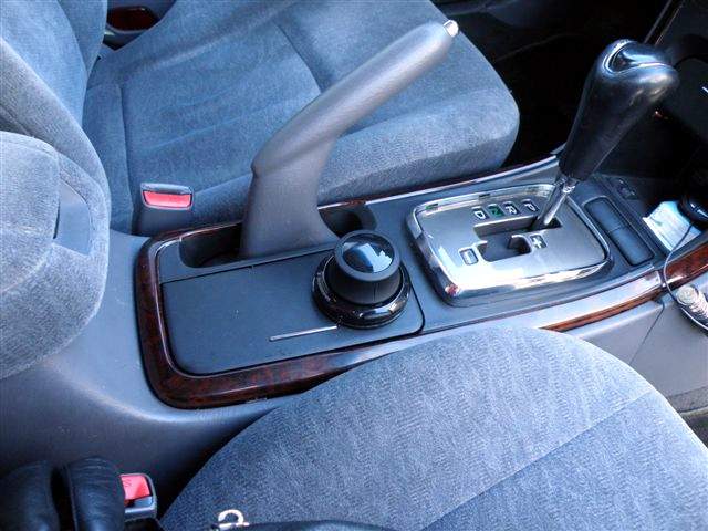

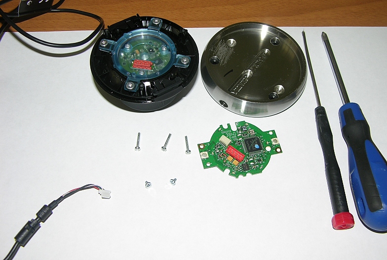

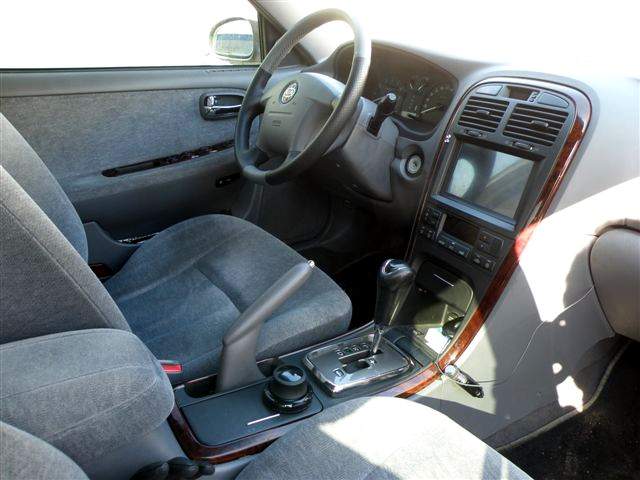

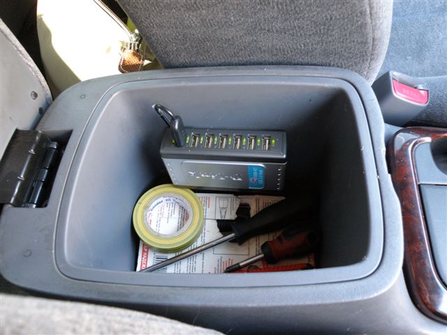

Собственно установил 3D Connection SpaceNavigator SE, попутно провел в подлокотник 7 портовый ХАБ с питаловом от БП, в бардачок оказалось далеко лазить , туда же в хаб воткнул и спейснави уже, настраиваю потихоньку теперь )
У спейснави удалена его родная платформа из метала, теперь он сидит на проставочных кольцах из пластика за который спасибо Стасу (Stasik) он еще мощные корпуса делает из оргстекла) от и его фотоотчет подоспел о разборе девайса
http://photofile.ru/users/stanislav_...245/150864238/

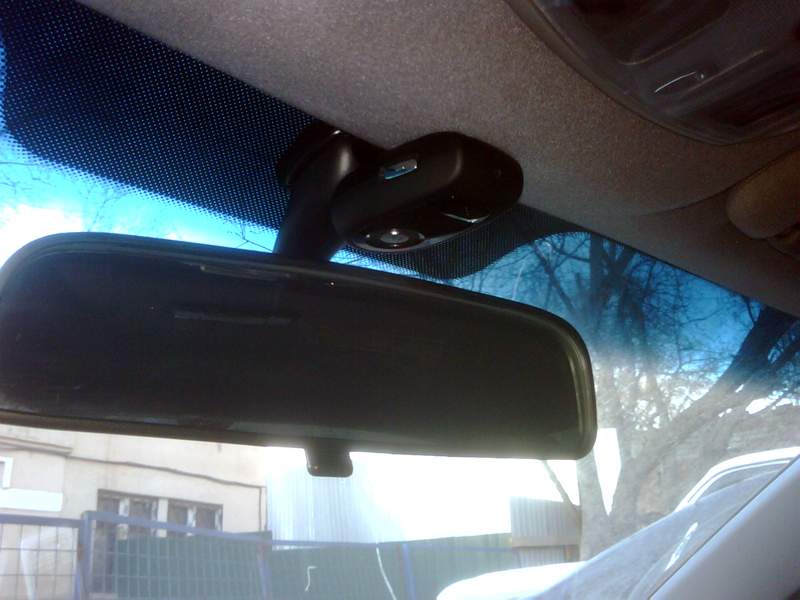

пришла громкая связь с ебея, по работе треба много говорить щас находу, громкая связь рулит !!! Все эти приблуды на ухо ацтой!!!!
Также переподключил монитор Lilliput 629 на БП лебедева, оказалось он боиццо статики виснет и вырубается после удара о кузов, перепаял спаленый кондер в фильтре моника докучи, теперь красотааааа)))
ДА по поводу общей точки заземления, все это туфта на сколько то %-тов, заземлил усилок и комп в одно место, фиг два как был высокочастотный писк из ВЧ так и остался!!!!! При выключении зажигания все чисто! Пока присобачил Мистери, децл получше. Так что фильтр питания моя последняя надежда! )))
· Bluetooth wireless technology hands-free system is quick and easy to set up with EasyPair™
· Clear sound with latest echo and noise cancellation technology
· Loud sound optimized for the vehicle, with high speaker output
· Portable, just clip and you are ready to go. Visor clip and vehicle power adaptor included in the box
· Use phone’s voice dial capabilities to easily place calls
· Mini-USB connector for easy charging
· Up to 14 hours talk time; 200 hours standby time
· One convenient multi-function button for multiple operations
Compatible with ANY Bluetooth enabled phone.

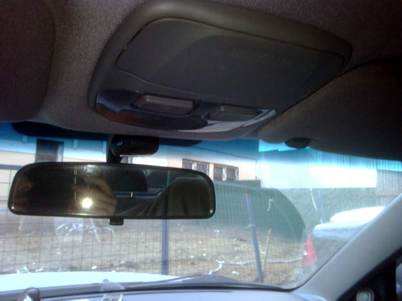

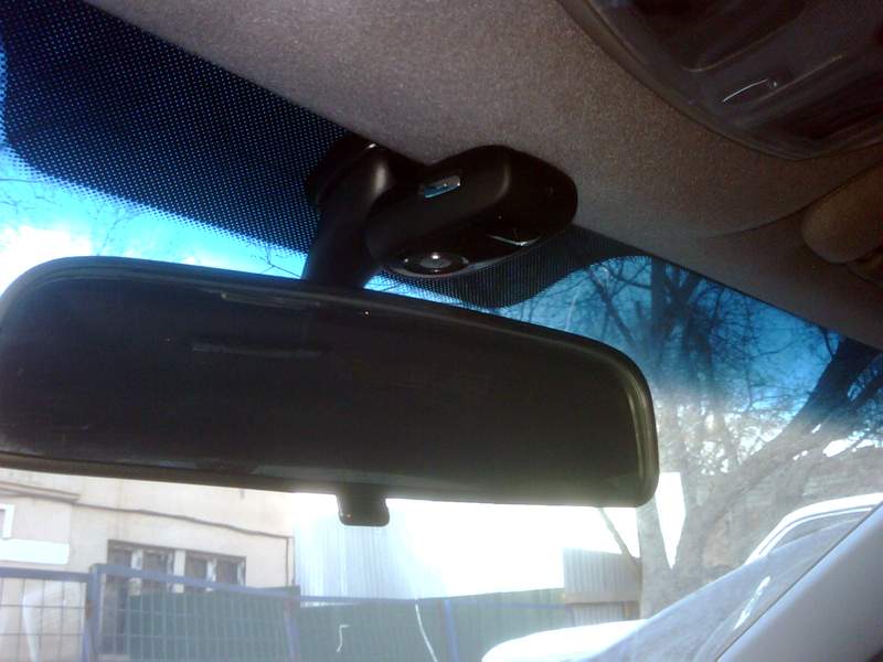

чудо коробка Cube-7100, инсталлирована над зеркалом заднего вида, подключен к АСС, все провода под обшивкой, переходник с флешки в ЮСБ в комплекте, обзор шикарный, со стороны не видно ибо под тонировочной полосой, ГПС ловится через минуту две. Разрешение 640 на 480
