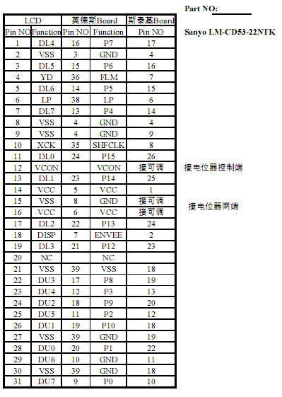

Это случаем не даташит на панель LM-CD53-22NTK
Подскажите что есть сие в колонке финкции???
