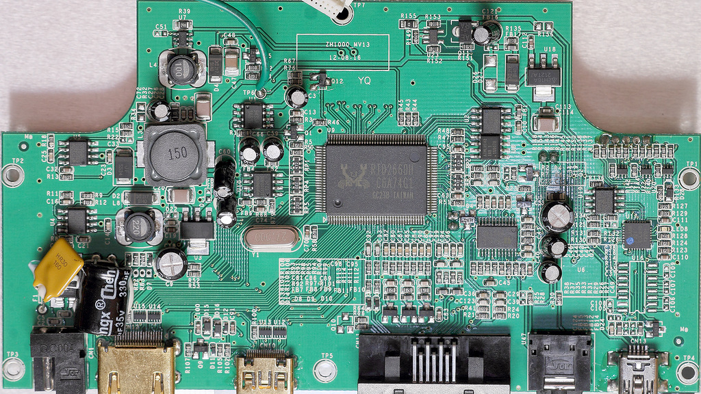

отчитываюсь:
предположение из предыдущего поста оказалось правильным! эти две дорожки и есть подсветка.
разорвал минус подсветки, поставил транзистор, подключил... на стандартной частоте ШИМ по экрану бежит рябь. Поднял частоту до двойки все работает, но свистит с частотой ШИМа. Если увести частоту за границу слышимости (поставить на 1), начинает жутко моргать подсветкой.
Начал разбираться как обойти...
Далее по рисунку (продублировал его в этот пост для удобства):
L4, R39, U7, C47, C48 и D4 это преобразователь напряжения из 5в в 17в. по даташиту на микруху U7 получается, что сигнал с ардуино можно подавать сразу на 4 ногу, отпаяв Q5 и R62. работает, но яркость регулируется в значительно меньших пределах (дальше развивать эту идею не стал). Откопал старую автомобильную зарядку для ноута и сделал внешнее питание на подсветку сигнал на включение подсветки пустил тоже через ардуино.
В таком варианте работает бесшумно и регулирует прекрасно!

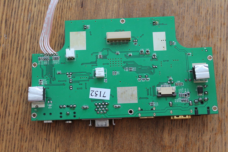

Может в этой теме ктонибудь сможет подсказать. Куда подключаются динамики у монитора.
AKlion вне форума   Ответить с цитированием

К выходам УНЧ, куда же еще! И неважно, какая тема. Главное - пока не будет фоток платы, никто и никогда ничего не подскажет...

Так плата стандартная, вот фото.

стандартная ГДЕ? В этом мониторе? Нозможно. А больше то такую нигде не встретишь. По какому стандарту она "стандартная"?
Чета напрягаю свою энергетику, но сквозь плату нихера названия микросхем не читаются... Где УНЧ то?

так она уже публиковалась.

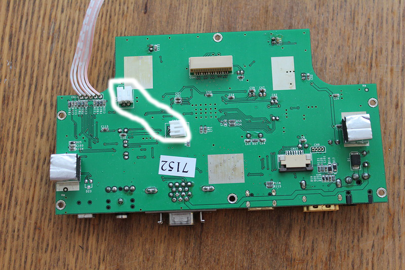

вот эти 2 разъема явно динамики.
но проследите к какому чипу идут, для успокоения так сказать

Да, вроде они. Видно плохо, но по-моему они даже параллельны 3,5мм джеку на краю платы. Тока УНЧ какой то сложный - микруха аж о 24 ножках. Или это аудиопроцессор какой? Названия же не видать...
