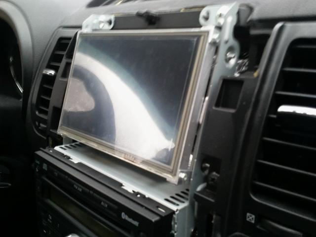

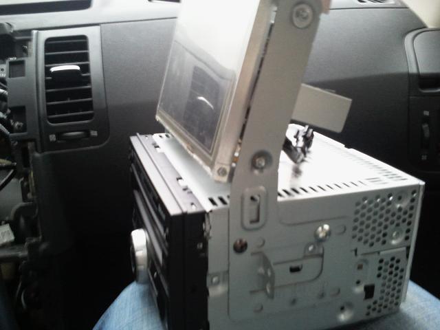

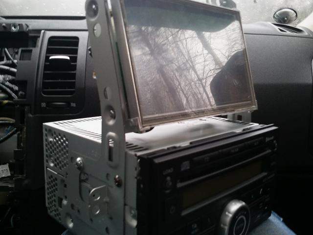

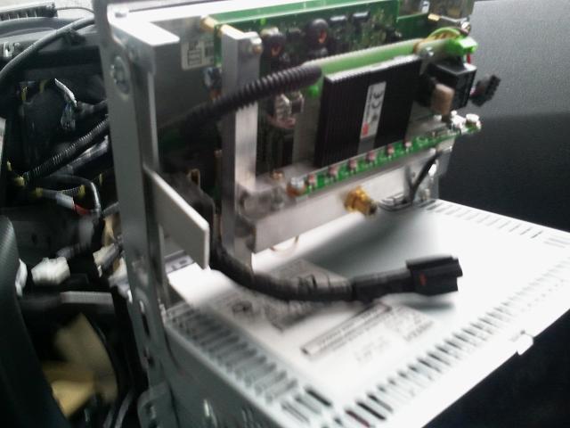

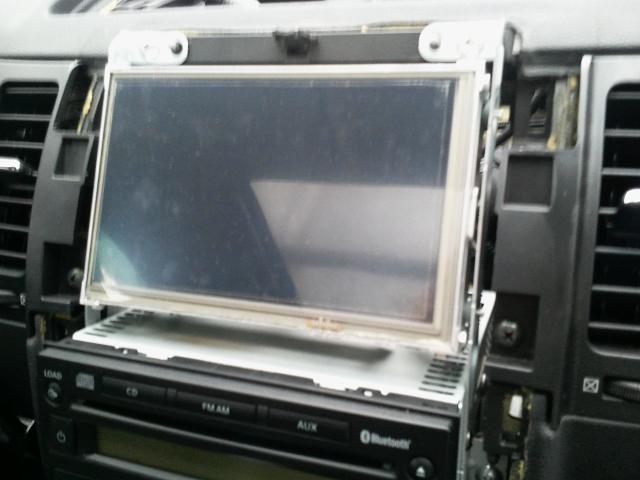

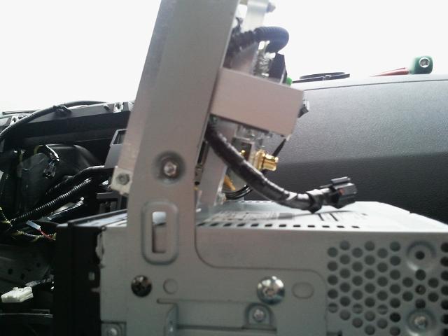

Переделывал в выходные шланг на звук - забыл припаять землю с обоих концов )) и заодно сделал фото головы с самодельной рамкой. Как уже писал - материал уголок 10Х10, швеллер 10Х20 и полоса 25 мм - все алюминий... и потайные винты М2.5. Сборка рамки - каркас: соединение "на ус", т.е. 45 град. Изнутри сделаны в отверстиях фаски для шляпок винтов, которые утоплены "заподлицо". С той же целью изнутри вставлены такие же винты для крепления поперечин из пластин - для крепления контролера на винтовых стойках. В каркасе сверлил в одном из углов отверстие под питание подсветки матрицы. На мой взгляд, получилось неплохо. Крепеж рамки к кронштейнам - через штатные отверстия. Они достаточно большие - под винты М5, поэтому есть возможность подстраивания рамки под декоративную накладку консоли, т.к. я использовал винты М3 с плоской головкой
