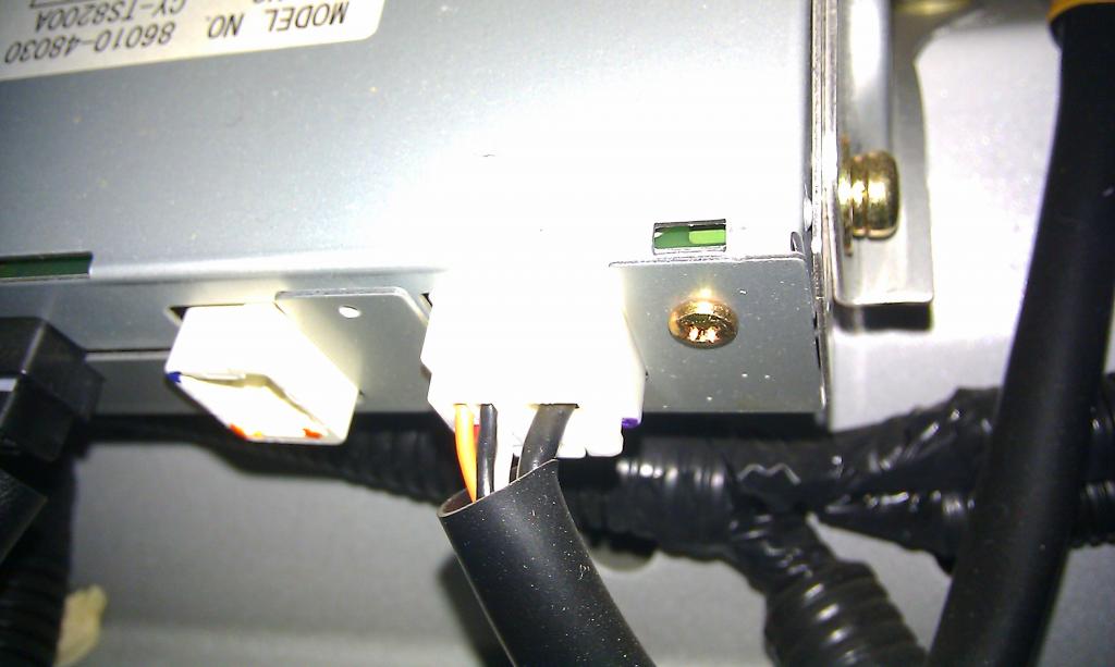

Кнопка TV есть и работает, но тюнер еще японский. Вчера разобрал багажник, вынул ненужный блок навигации и посмотрел тв-тюнер 86010-48030.
В принципе если блок денсо, то на него карту москвы и питера записать можно. Если интересно - почитай темы у марководов - я по их инструкции переключил блок c JP на US, а затем записал диск с картой E13. Жена на виндоме с ним по мск катается нормально.

Сообщение от Sergei_38 Посмотреть сообщение
Блок денсо, но в отличии от марков с хорьками так не выходит.

Сообщение от abacklan Посмотреть сообщение
Тюнер в данном случае является просто обманкой на шине, чтобы композитный вход на голове активировать (насколько я понимаю). На EMV(мултивижене) есть маленький шестиконтактный разъем для обычного видео-сигнала. У меня туда подключается двд, у вас тюнер (насколько я знаю). Соответственно если при включеном ТВ вы отключите этот разъем и получите черный экран, то вам нужно просто вместо тв-тюнера подключить ваш андроид к этому разъему и не нужно никаких заморочек с преобразователем.
Я тоже планировал композитный вход использовать но у меня больше сложностей чтобы его активировать, поэтому эту затею я отложил.
На композитном входе гораздо лучше картинка чем если использовать преобразователь.
