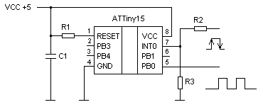

Короче, я не поверил, что этот код не работает, не поленился, съездил в магазин, взял ATTiny15 (он был на 2 рубля дешевле ATTiny12 :-). Его отличие от 11-го и 12-го:
1. у него 1,6Мгц внутренний RC-генератор,
2. вход INT0 - 7-я нога (у 11 и 12 - 6-я нога),
3. у него есть 4-х канальный ЦАП, компаратор (пришлось добавить в таблицу прерываний лишние две команды)
4. и еще один таймер Timer1 (тоже, добавлена лишняя инструкция перехода на "пустое прерывание").
Итого: исходник практически не изменился, только добавлены 3 перехода на "пустой" обработчик прерывания, в схеме вход перешел с ноги 6 на ногу 7. Прога скомпилена, зашита и СРАЗУ заработала.
В-общем, ищи ошибку у себя.
PS. Длительности импульсов/пауз я не менял - кто захочет, тот пусть сам и настраивает (я уже указывал нужные константы).

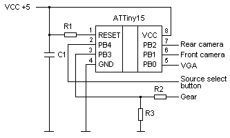

Набросал тут примерный вариант переключателя монитора с обратной связью (себе скорее всего так и буду делать, как будет монитор :-)
1. Rear camera - входной сигнал со светодиода (или еще откуда), что включена камера заднего вида
2. Front camera - входной сигнал со светодиода (или еще откуда), что включена камера переднего вида (для машин с правым рулем :-)
3. VGA - входной сигнал со светодиода (или еще откуда), что включен комп
4. Gear - входной сигнал, что включена задняя передача
5. Source select button - выходной сигнал для кнопаря выбора источника сигнала на мониторе (ну, там через транзистор или как н-ть)
У входных сигналов 1-4 высокий уровень - активный. Т.е. если на 1-м входе единица, то выбрана камера заднего вида, если на 2-м, то - передняя камер, 3-м - комп, 4-м - включена задняя передача. Если на входах 1-3 низкий уровень, то считается, что включен TV.
Входные сигналы для источников сигнала - это либо светодиодные индикаторы режимов монитора (если есть), либо какая-нибудь мелкосхема внутри монитора с нужными уровнями (если нет светодиодов и найдете нужную мелкосхему :-).
Если до включения задней передачи был выбран какой либо источник, типа TV, передней камеры или компа, то после выключения задней передачи контроллер вернет монитор в предыдущее состояние.
Реализована задержка включения камеры заднего вида для АКПП (Beer100 подсказал), т.к. R находится между P и "передними" передачами, чтобы лишний раз не включалась задняя камера. (0,51 сек)
Реализована задержка выключения камеры заднего вида для маневрирований на стоянке и т. п., чтобы при частых переключениях между R и D лишний раз не переключался монитор. (6,8 сек)
