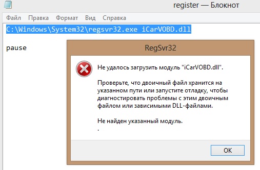

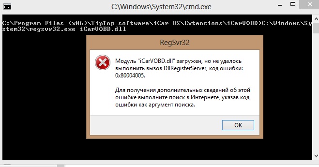

Установил Win 8, Icar (последний). Пытаюсь зарегистрировать VOBD (папка Extentions), при запуске register.cmd выдает ошибку (фото 1), при попытке с правами админа или через командную строку выдает ошибку (фото 2).
В чем может быть причина?

Прочитай эту страницу http://www.pccar.ru/showthread.php?t=14088&page=11 , по моему у тебя тоже самое происходит

Надо запускать с правами администратора и указать в командном файле полный путь к iCarVOBD.dll
