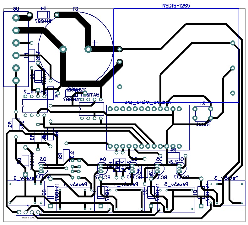

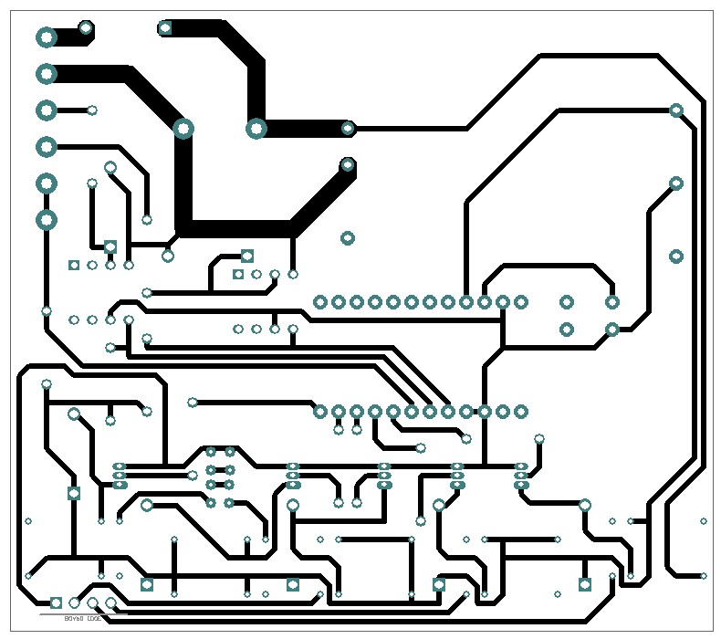

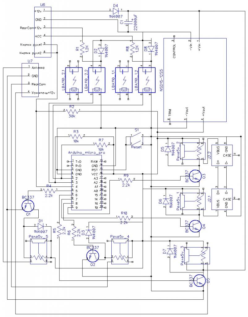

Выкладываю свой вариант контроллера питания для андроид планшета.
Огромное СПАСИБО за помощь в создании и доведении до ума Chubaka885 и lti1.
Необходимые для сборки элементы есть на схеме. Ардуинка подключается в хаб с разорванным "+"
Ардуинка управляет питанием и кнопками руля. В скетч необходимо вставить свои значения кнопок руля, кнопки руля читаем уже на собранном контроллере питания (т.е сначала заливаем туда скетч для считывания кнопок руля, выписываем значения, после ставим эти значения в скетч контроллера и заливаем снова в ардуинку).
Логика работы:
При появлении +12В АСС на пине 2 включается питание на ХАБ (реле №1), через 4 секунды подается питание на планшет (реле №2), еще через 4 секунды подается питание на Remote Control (реле №3) одновременно с этим включается питание активной антенны (реле №5).
При появлении +12в на пине 3 (включение задней скорости) без задержки подается питание на камеру заднего вида (реле №4).
На выходах Реле№ 1,2,4,5 появляется +5в, соответственно для подключения камеры заднего вида, антенны необходимо ставить повышающий преобразователь до 12в. Такие сложности из-за гальванической развязки по питанию (если не использовать повышающие преобразователи, то на камере заднего вида и на антенне земля замыкается с землей машины и помехи возвращаются в аудио - соответственно камеру и антенну вы подключается и "+" и "-" от контроллера питания, корпус активной антенны нужно отключить от кузова).
При пропадании +12в на АСС менее чем на 5 секунд ничего не происходит, если АСС пропало более этого времени, то через 10 секунд после пропадании АСС выключается питание Remote Control и активной антенны, еще через 10 секунд пропадает питание на планшете, он уходит в сон, еще через 10 секунд выключается хаб.
Прикладываю необходимые скетчи и схемы в DipTrace
Схему из DipTrace печатаем зеркально для перевода на текстолит методом ЛУТ
