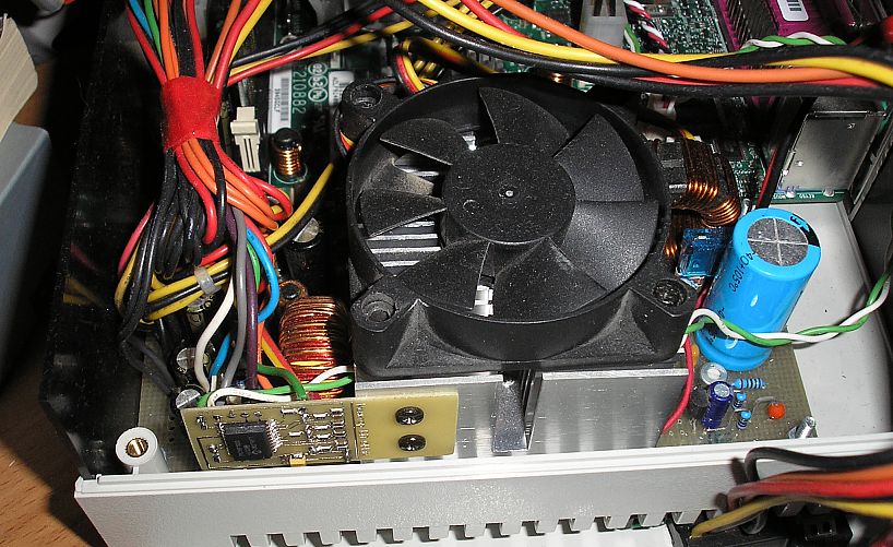

уже второй раз говорю, не стоит экспериментировать и нагружать блок питание... достаточно одной лампы для проверки его работы, ну и подключать через лампу как сказал M A X
ниже фотка блока питания с монитором питания который тестирует и диагностирует и управляет блоком питания
