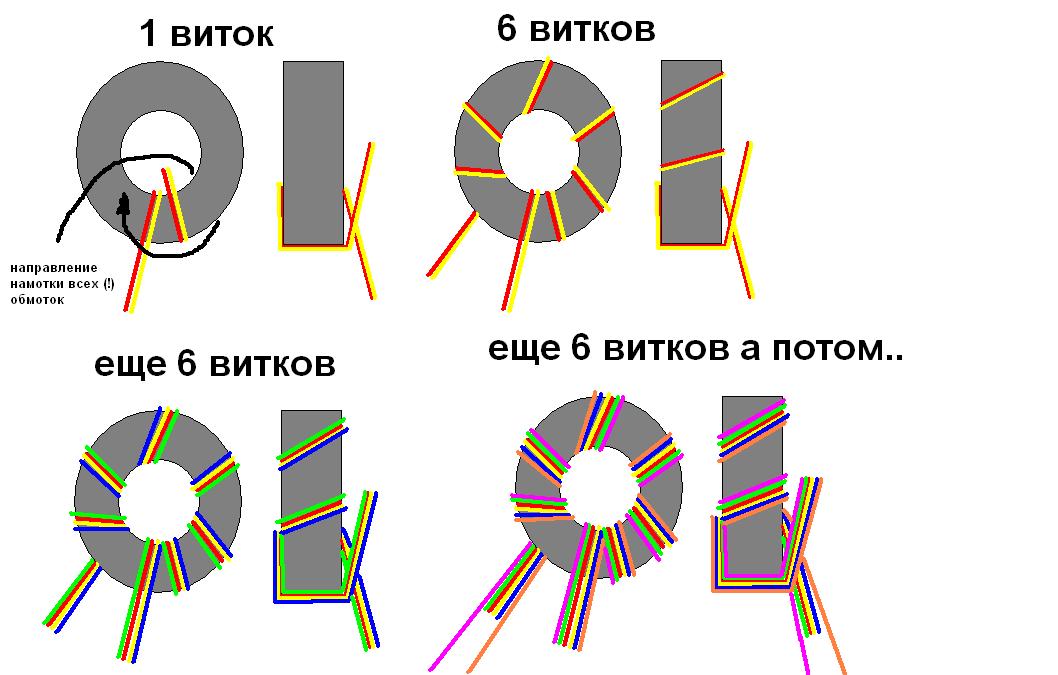

Вот все плату просят или схему печатку или чертеж!)))))А я транс уже 6 раз пытаюсь намотать!)))))Как вы так его наматываете что У Сергея что как тут на рисуне.....!!(((( МОжет мне кто пришле Эталоный транс))))а лучше парочу!!((((
Привет, постарался как мог, тебе нарисовать, думаю разберешся.
Мотай по два провода, так легче. И запомни: начало любой обмотки соединяется только с концом другой!
Я вообще мотал проводом 2мм на кольце 45мм - нормально.
Удачи
Удачи

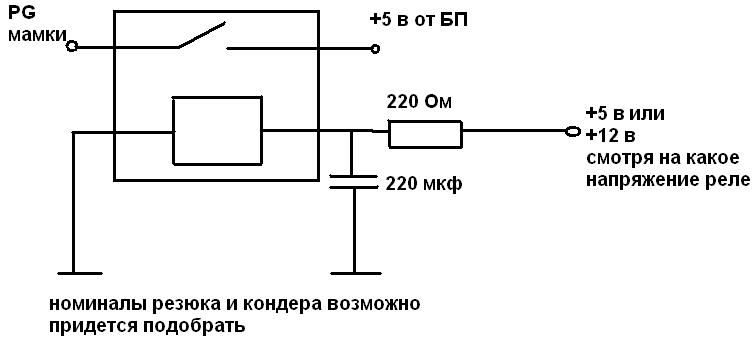

Материнку запустил по совету MAXа, спасибо спецу. Теперь думаю как это реализовать через релюшку или какую схемку спаять.

Схему с релюшкой я ранее выкладывал, посмотри, если не найдешь нарисую
Нарисовал

M_A_X: может я конечно чего-то не понимаю в этой жизни, но по-моему при "стоячем" монтаже транса, 1 виток должен выглядеть следующим образом

Привет, это у тебя один с четвертью виток
А вообще точное(!) количество витков не так важно, как соотношение чила витков в обмотках
Например данный транс будет работать и с тремя и с десятью витками первички (проверено), при условии правильного соотношения вторичек.
Меньшее число витков (с увеличением общего сечения) применяется в мощных преобразователях. В маломощных преобразователях проще и дешевле мотать больше витков.
Например когда я делал себе автоусилок, чтоб все четыре канала отдавали положенные 200 ватт первичка нужна была (три кольца 45мм) - коса из 16 проводов 1мм и два с половиной витка на плечо
В то же время для электрошокера с питанием 9в первичка ~50 витков.
Шесть витков (в нашем случае) - это золотая середина, и если будет чуть больше или меньше это не важно, главное чтоб на всех обмотках было так
