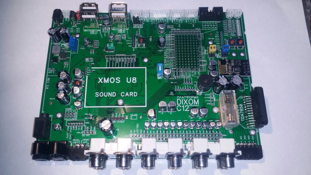

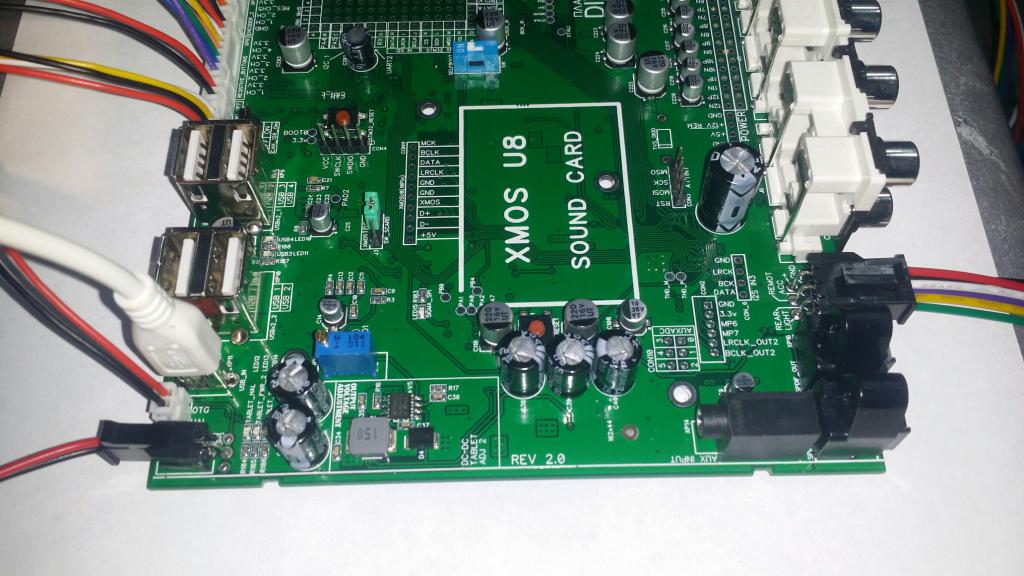

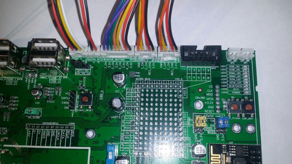

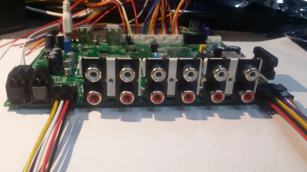

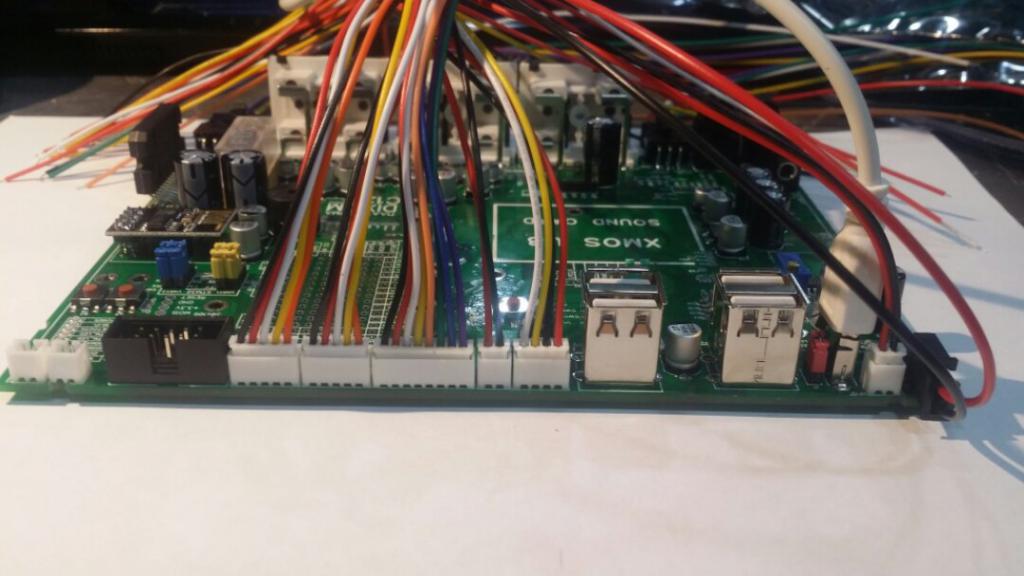

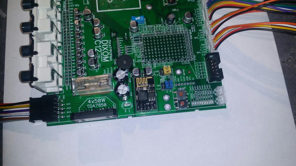

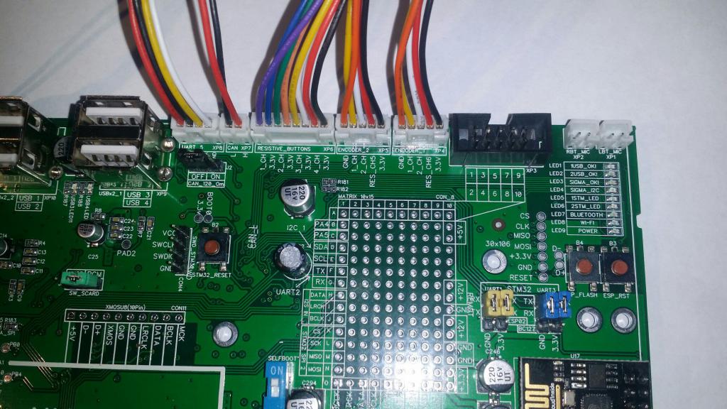

Вот такой красавчик получился. Очень доволен результатом.
Тока вот с прошивкой для микроконтроллера питания attiny24 беда, думал обойдусь малой кровью напишу её на ардуино и пусть пашет себе спокойно. Не тут то было, arduino на attiny24 работает ну ооочень не стабильно, в какойто момент вроде даже всё заработало нормально но через некоторое время всю плату начало передёргивать из за нестабильной прошивки в Attiny. Поэтому придётся качать AtmelStudio и учится писать прошивку для AVR на чистом C. Благо там прошивочка маленькая думаю много времени не займёт

Поэтому придётся качать AtmelStudio и учиться писать прошивку для AVR на чистом C. Благо там прошивочка маленькая думаю много времени не займёт
AtmelStudio - громоздкий и не удобный...
Посмотри лучше в строну: CodeVisionAVR (ver. 3.12) гораздо удобнее.
Могу скинуть рабочий дистрибутив.
Старый 13.01.2018, 14:09   #663
Alekssandr
Регистрация: 11.08.2013
Возраст: 37
Регион: 86
Сообщений: 445
Спасибо, я уже установил AtmelStudio и написал прошивку, сейчас пытаюсь реализовать софтовый UART (в attiny24 нет железного UART) для настройки таймингов включения отключения блоков питания с приложения. TX канал уже передаёт данные а вот с RX посложнее.
