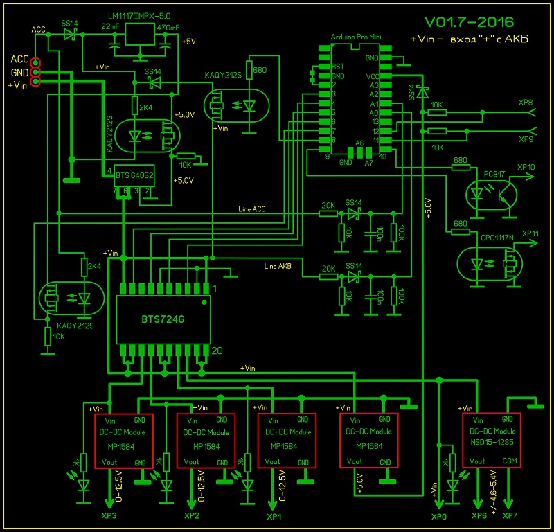

Спасибо, это оказалось хорошим решением проблемы. Ключ работает даже при напряжении 4.2В. Пожалуй ещё раз присмотрюсь к схеме блока питания на полевых транзисторах
Рад, что все получилось! Вот схема блока питания на смарт-ключах и управлением через Ардуино.
