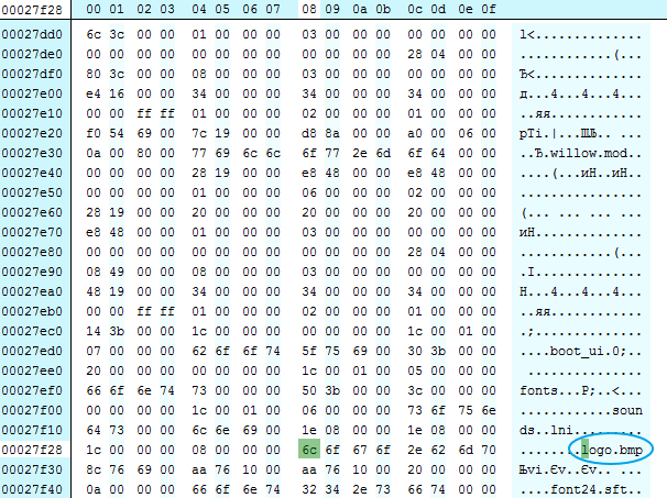

Сообщение от d-m-o Посмотреть сообщение
нет кнопки,я думаю в прошивку нужно лезть
Может и не нужно лезть в прошивку.
Заставка это то, что должно оперативно грузиться до загрузки операционной системы. Значит формат файла должен строго соответствовать формату страницы видеопамяти. Например битмап 800х480х16 с определенным именем, например logo.bin. Система перед загрузкой ищет этот файл и одним куском копирует его прямо в видеопамять.
Кнопка на просмотрщике картинок скорее всего просто снимает скриншот с экрана и записывает его на флешку.
Если эта гипотеза верна то надо просто узнать имя файла и его формат, и тогда можно проверить убрали только кнопку создания скриншота или убрали полностью возможность загружать заставку с флешки.
vwlupo вне форума

d-m-o is on a distinguished road
Сообщение от vwlupo Посмотреть сообщение
узнал.толку ноль,я так понимаю все картинки магнитолы записаны в соседней памяти HY5DU121622DTP-D43 как её там перезаписать?
d-m-o вне форума
