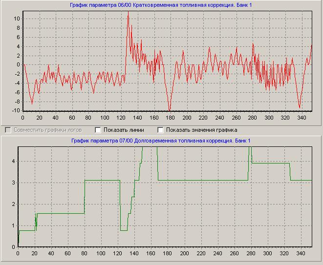

чет не вижу где у тебя 18%....
после покатушек... 3% долговременная и 2,3% кратковременная, что может говорить лиш о подзабитых форсах.
вот график за все время твоих покатушек, криминала нэту

Old97
Форсунки чистил около месяца назад на станции, т.к. объем двигателя 1 литр, то прочистка проходила в течении 1часа 35минут. Единственно что не менял - масло, уже 9,5 тыс.км. Значит у меня все в порядке? Прошу прощеня, ошибся- нагрузка на х.х. 18%- это нормально?

Old97
тебе форсунки чистили без сьема? тогда масло менять и срочно.
все остальное в норме

ewgen1 ну все правильно lecsa прав....
а теперь отсортируем кадры...
003 0103 Топливная система, статус Замкнута -
004 0104 Расчетная нагрузка на двигатель 31,76 %
008 010B Абсолютное давление во впускном коллекторе 32,00 кПа
012 010C Обороты двигателя 669,5 об/мин
014 010E Угол опережения зажигания 7,000 °
052 01E7 Шаг системы EGR 0,000 Шаг
нормальный режим
003 0103 Топливная система, статус Разомкнута, нагрузка -
004 0104 Расчетная нагрузка на двигатель 53,73 %
008 010B Абсолютное давление во впускном коллекторе 53,00 кПа
012 010C Обороты двигателя 646,8 об/мин
014 010E Угол опережения зажигания 24,00 °
052 01E7 Шаг системы EGR 12,00 Шаг
обедненка
и кстати обрати внимание на топливные коррекции, они поползли вверх, похож чистка дала свои результаты есть к чему стремится

ewgen1 поближе к нулю, особо долговременная...
ибо отрицательная коррекция это иль воздуха мало иль горючего много.
и то и другое плохо, а (после прочтения мануала), для ваших двс это еще неприятней ибо
1. протечки топлива в масло (коррекции ползут вниз)
2. забивка воздушного коллектора и заслонок
подарок от тойота .
ЗЫ тебе достался двс самый безпроблемный но все же....
стоит почистить коллектор (стр 93 пдфки)
