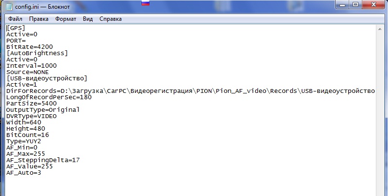

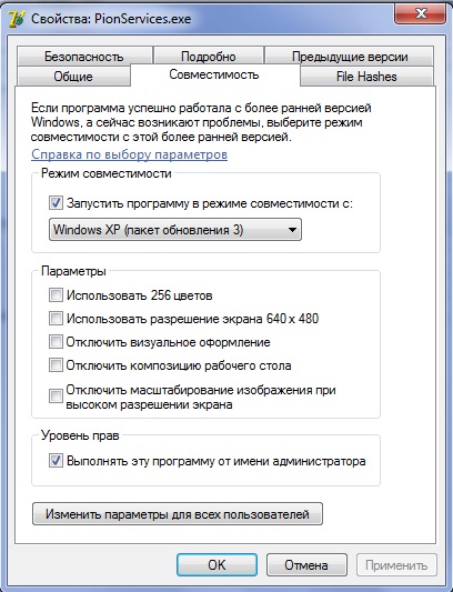

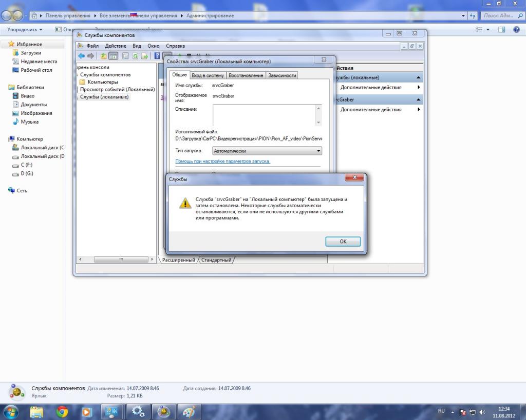

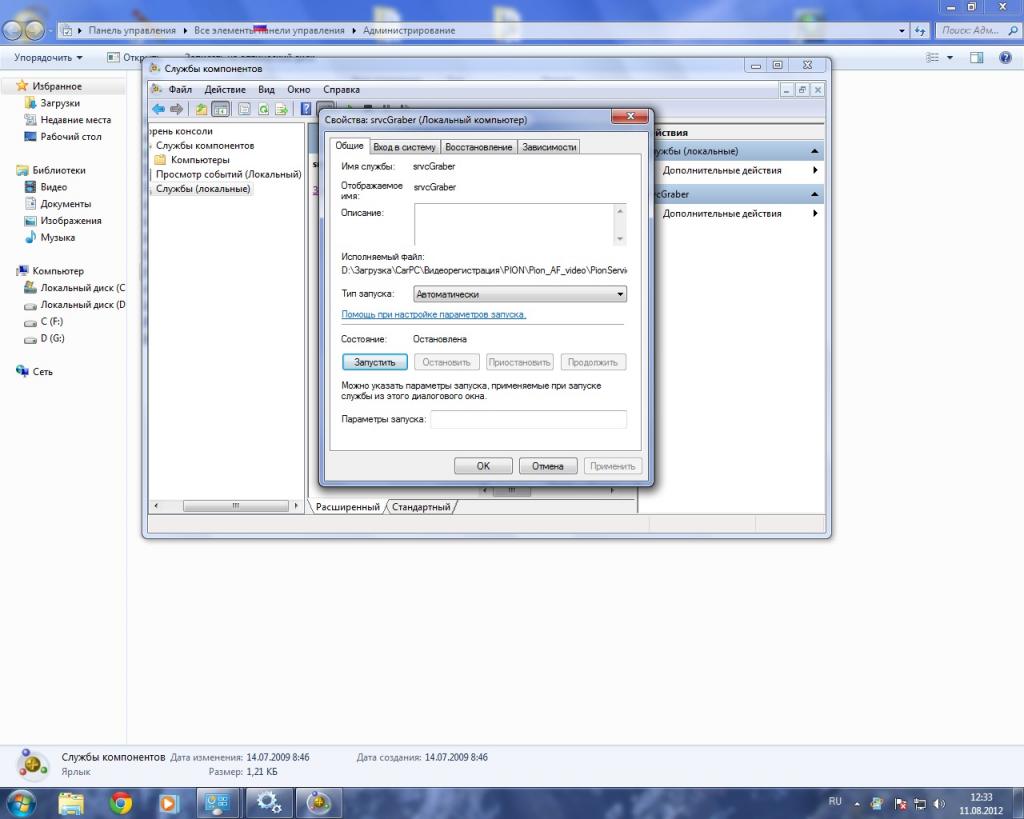

Старый 11.08.2012, 14:08   #628
prts
Регистрация: 26.03.2011
Город: dfgh
Машина: dfgh
Сообщений: 591
balabollng
Решил попробовать Вашу программ. Желание писать видео (процессор позволяет Core i3).
Согласно инструкции в первом посту выполнил все действия по запуску. Драйвера удалил. PionServices в совместимости с Win XP SP3.
Но запись не начинается. Перегружал комп несколько раз. Один раз в Records записалось 1800 файлов jpg (кстати штатными средствами их просмотреть не смог), а не видео. Я их удалил, перезапустил комп и все ничего не происходит. В службах - сервис был запущен и остановлен, попытки там снова его запустить не дали результата.
Что я сделал не так??
Выкладываю config, скриншоты: совместимость, службы Win

Старый 11.08.2012, 14:54   #629
balabollng
Регистрация: 21.10.2010
Сообщений: 823
Type=MJPG
DVRType=FRAMES
Обратите внимание на эти параметры.
Собственный FrontEnd и сайт посвященный ему www.myfrontend.ru
Видеорегистратор для камер стандарта UVC PION
Тема по UVC камерам
Мой проект Captiva 2,4
Старый 11.08.2012, 15:09   #630
prts
Город: dfgh
Машина: dfgh
Сообщений: 591
Поменял, ничего не поменялось. Записи нет, сервис остановлен
