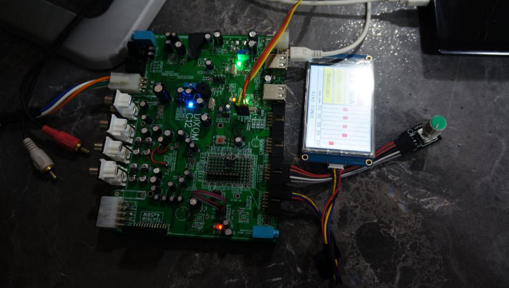

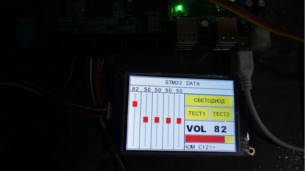

Закинул пару фоток.

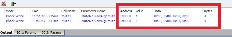

Саша, объясни плиз! Как будет управление DSP от Android?
Правильно я понял, что вот эти коды что генерирует sigmastudio (ниже скрин) ты пропишешь в android приложении и будешь транслировать их по Bluetooth. Bluetooth DSP слушает команды посылаемые от Android и передает их на STM, STM их просто перенаправляет на ADAU

Вся передача будет по USB. От блютус пока что отказался (возможно в будущем приделаю)
У этих переменных что на скрине есть ещё адреса, они хранятся на STM32, + на STM32 еще храняться все стандартные настройки под тип тех что на скрине. На android формируются эти переменные определёнными формулами и передаются по usb на STM32 дальше им присваиваются адреса и отправляются на DSP (далее они сохраняются в оперативной памяти если произошло отключение то записываются в энэргонезависимую память EEPROM. при включении считываются с энэргонезависимой памяти в оперативную память и передаются на DSP)
И таких переменных с разными адресами примерно 500-600штук. Я запарился их вбивать.
В общем этот механизм довольно сложный, хотя на первый взгляд кажется простым.

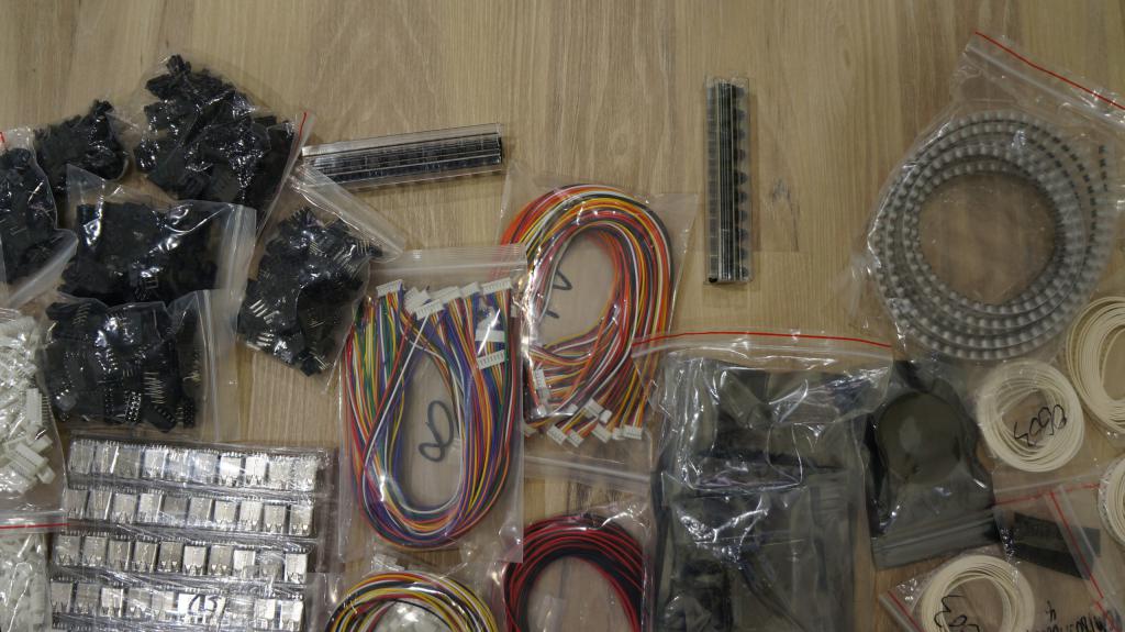

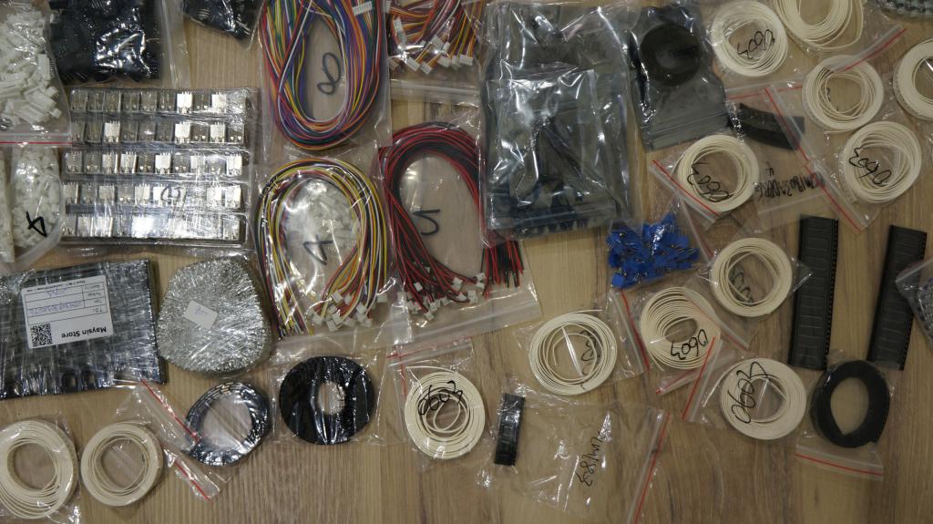

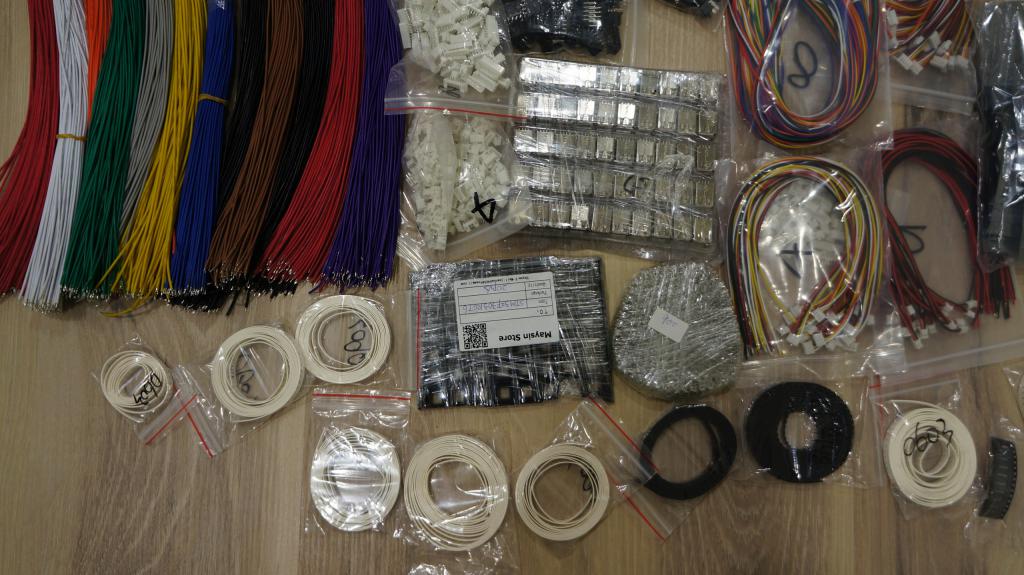

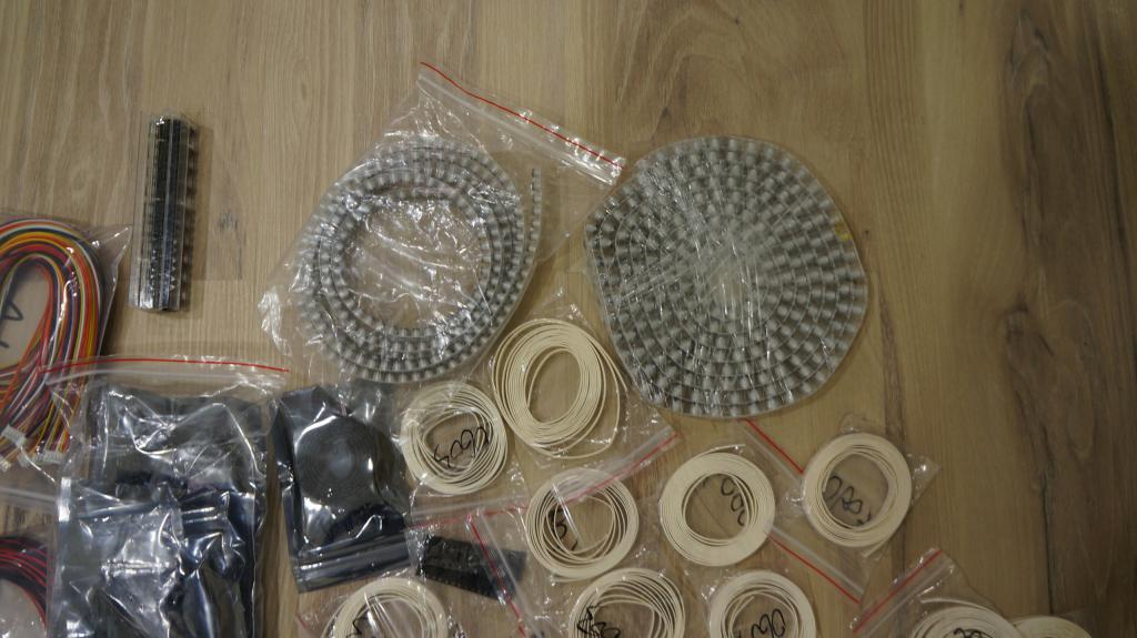

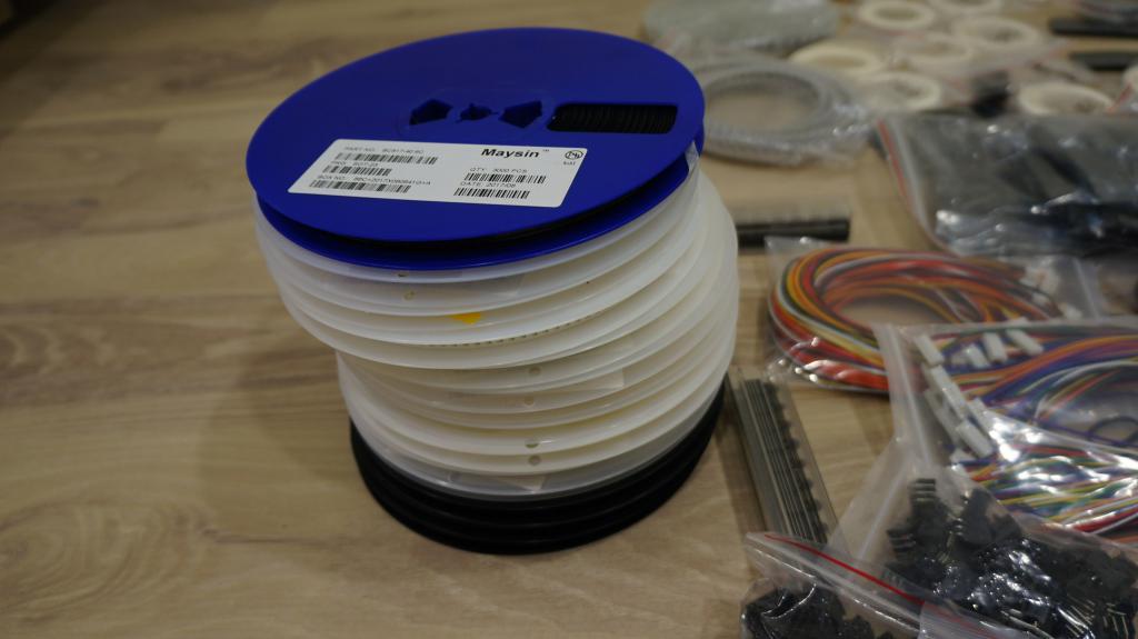

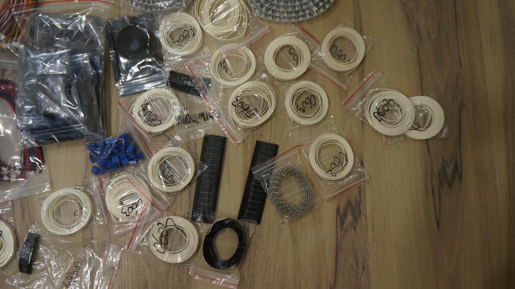

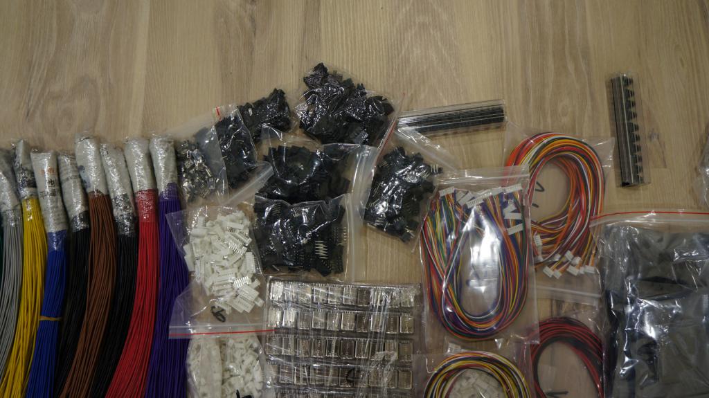

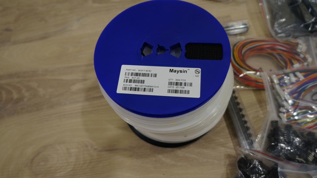

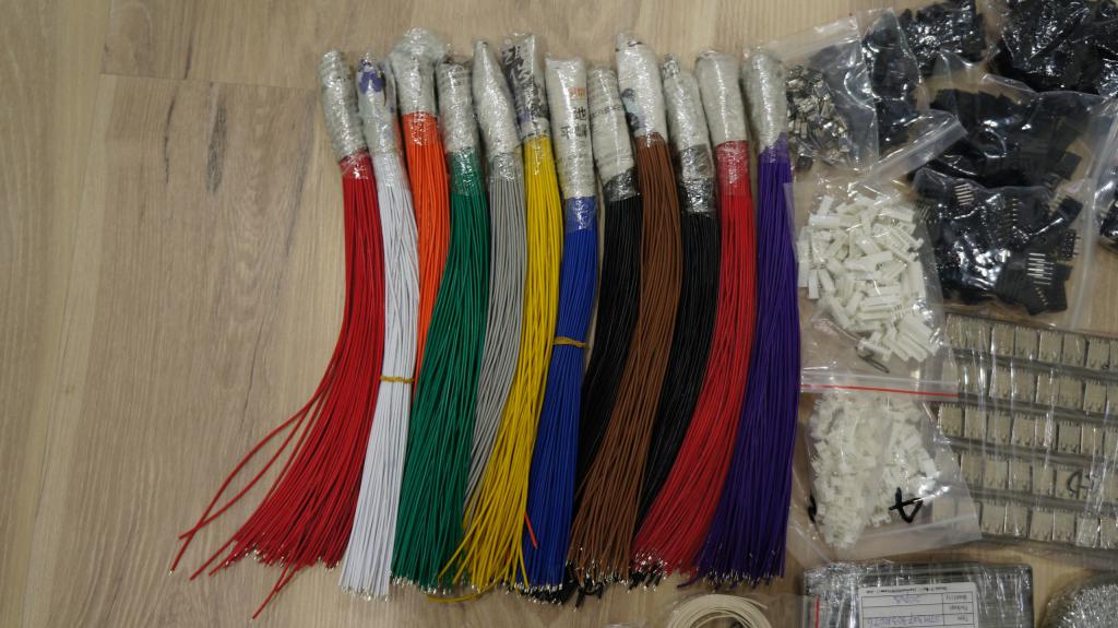

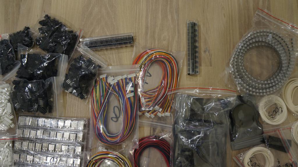

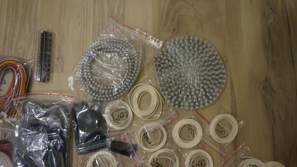

Всем привет! Начали приходить комплектующие для сборки первой партии.

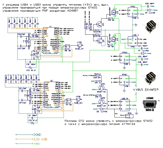

Вчера пришёл микрофон, заказывал как раз чтоб ролики записывать, устройство получилось довольно сложное. При помощи видео контента будет проще донести информацию что да как.
Пока что начал рисовать схемы устройства. Прикрепил схему USB хаба в PDF здесь.
