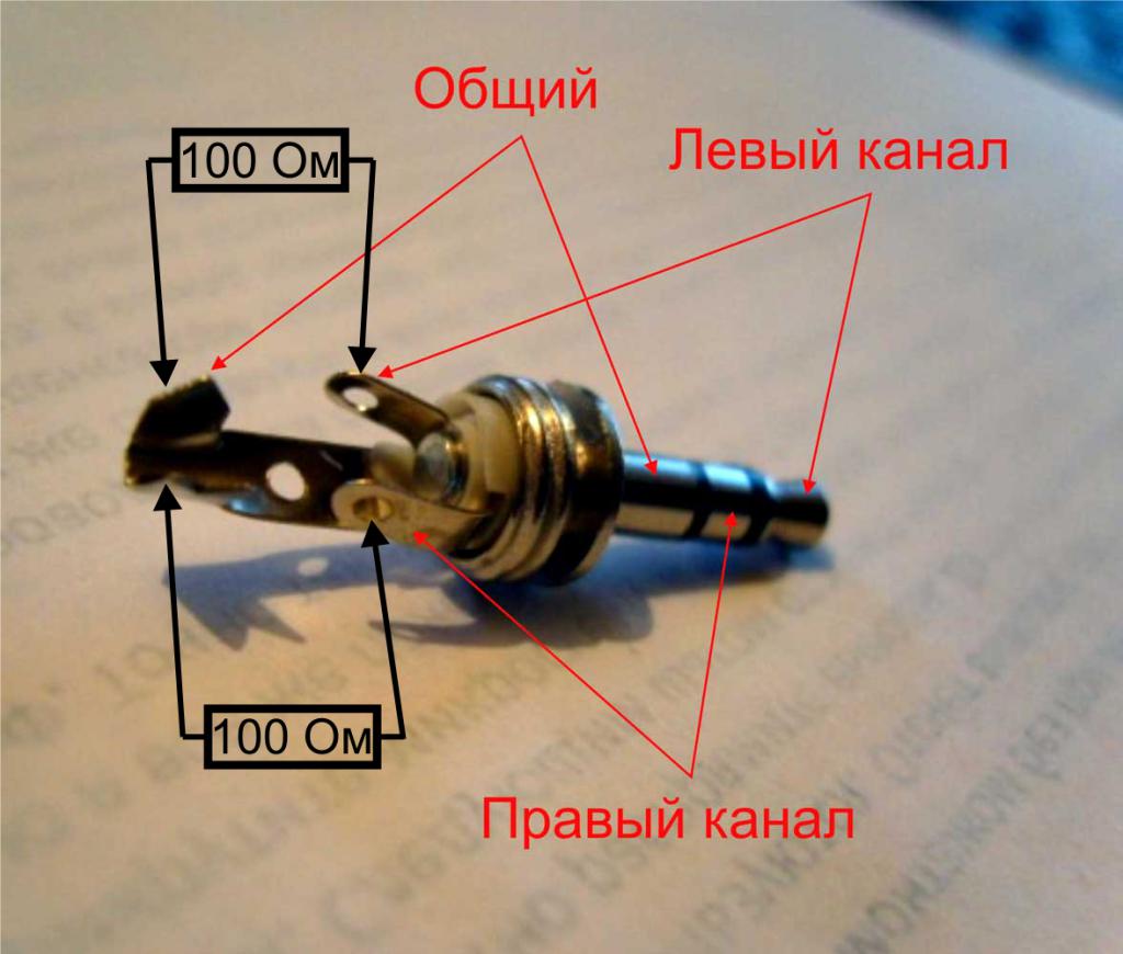

Паять вот так, правильно? (см. фото):

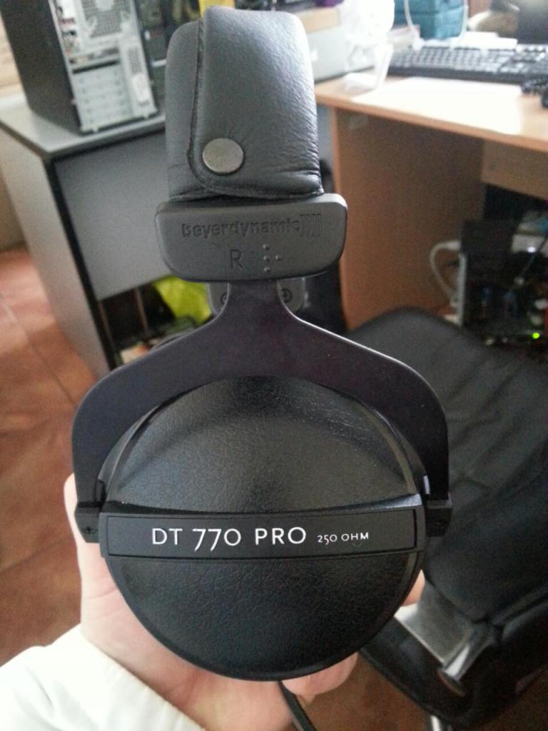

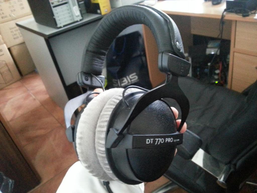

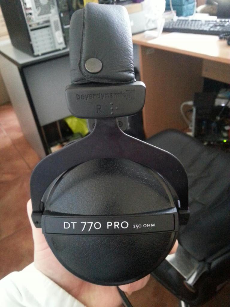

Кстати, только что по рекомендации Олега, нашел у коллег неплохие наушники DT 770 Pro 250 Omh, подцепил к планшету, погонял немного и скажу, что звук в этих "ушах" достаточно неплохой, но тиховат.
Низкие неплохие, особенно на современной музыке, звук чистый и сочный, но с небольшой "плосковатостью".
Послушал одну и ту же песню flac формата на планшете и стационарном ПК с простенькой интегрированной звуковой картой в материнку.
Скажу так, что "уши" играли тихо и на ПК.
Звук с планшета и с ПК, практически, одинаковый...
Уже радует!
Надежда есть
Какие мои дальнейшие действия, господа?
я брал типа такого пример , Хвалёные сабры за 30-50$ на этом же чипе собраны.
Паять так, как на рисунке.
