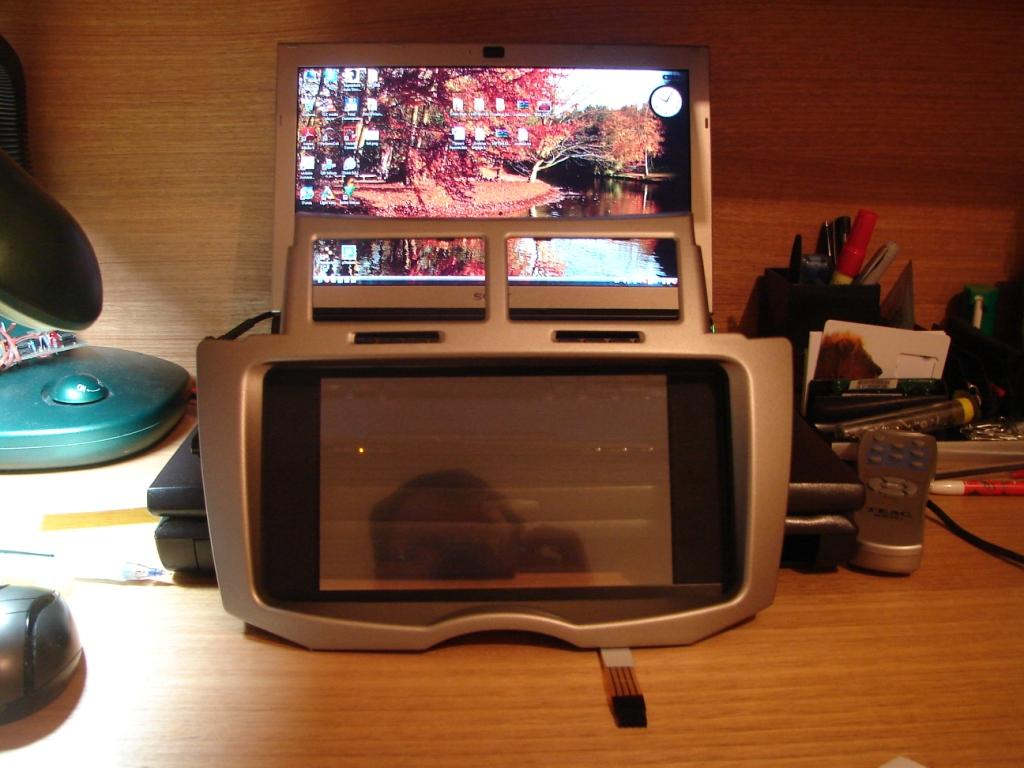

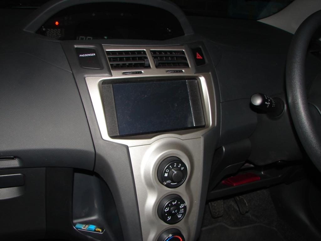

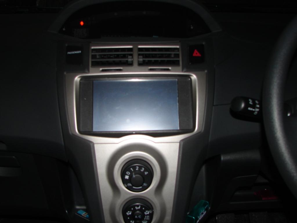

Пока жду возможность для приобретения нового асуса, решил заняться монтированием монитора. На фото результаты первой примерки. Но есть один вопрос, как считаете если прикрепить инвертер на матрицу на двусторонний скотч, это очень плохо?Как далеко надо контроллер тача относить от инвертера?

здорово выглядит..
"если прикрепить инвертер на матрицу на двусторонний скотч"
расчитывай что скотч от температуры отклеивается ( надо-бы еще чемто фиксировать.

Спасибо!
Да у меня скотч надежный достаточно, не канцелярский, я думал можно на матрицу с тыльной стороны наклеить изоленту а поверх нее положить инвертер и закрепить его либо скотчем двусторонним либо той же изолентой. Кстати а матрице это не повредит? Насколько она сильно греется?

у меня инвертер сзади на 2х сторонний скотч приклеен. Точнее матрица-оргстекло-инвертер
