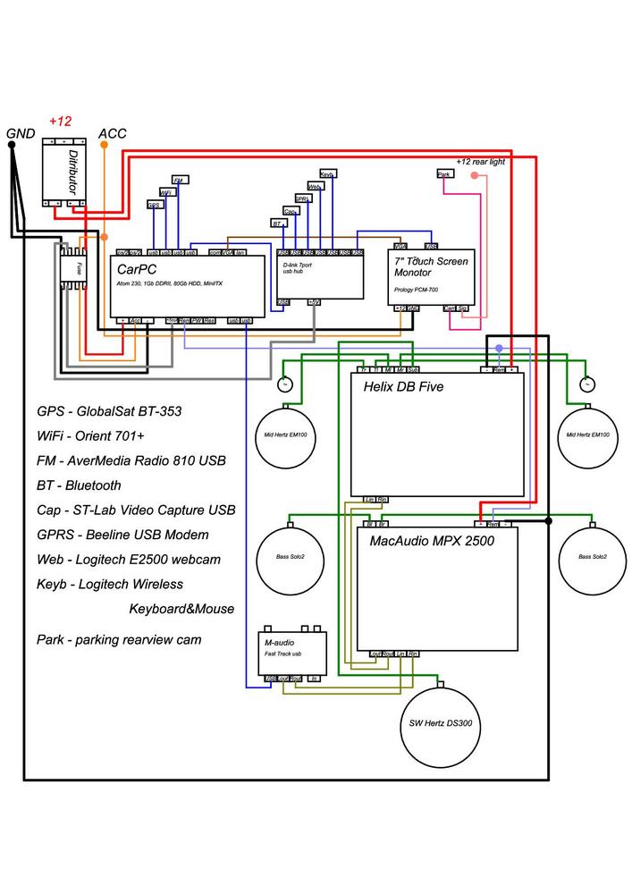

Сделал шумоизоляцию пола. Ползал крабом по машине двое суток с перерывом на "поспать". Набросал схему подключения компонентов. Со звуком боролся больше трех месяцев меняя и слушая компоненты. Вышло дешево и очень сердито. Звуком доволен (пока все на столе дома). над чем шаманил:
1) Пропитал пищалки Hyundai непонятной маркировки герленом, запели по-человечески, исчезли основные искажения.
2) На роль басовых динамиков идут головки от колонок Microlab Solo-2, причем подключены к отдельному усилителю и не резаны по частотам ни с какой стороны. На слух они играют от 80 до 400-500Гц без заметных искажений. От 400Гц до 3-4кГц трудятся СЧ Hertz EM-100. Причем, опять же на слух я отрезал только все ниже 400гц, верхушку резать не стал - так звук показался детальней. Ну и остальное - пропитанный Хундай.
В общем, с одной стороны смешной набор получился, но звук пока более чем устраивает. Надоест - поменяю.
