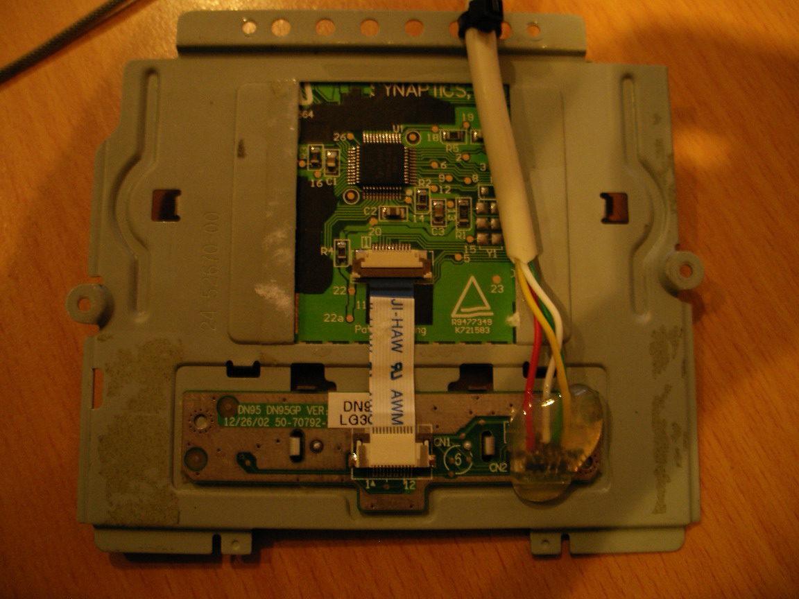

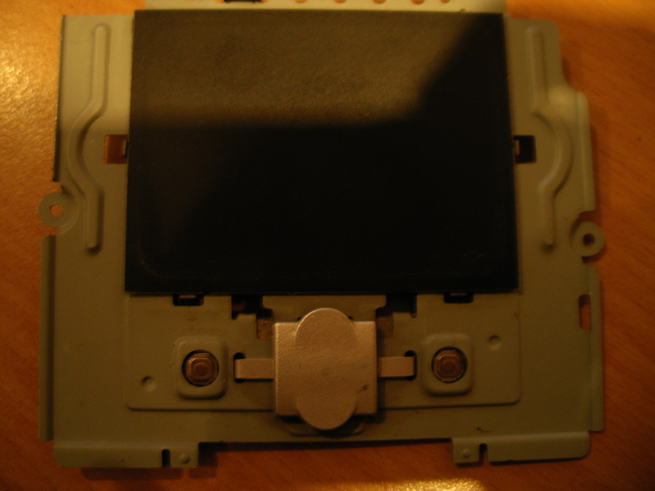

Про "ВИКИ" -это про википедию? Если да, то я скромный для этого. Вот, научился таки пользоваться макро-режимом на фотике (даже прочитал часть мануала! просто нереальный подвиг для меня ) - ниже прилепляю фотки лица и обратной стороны девайса. У нас на клубном carowner's форуме принято такие вещи в ФАК сваливать для народа, типа "готовые решения траблов". Не знаю как тут, но материал даю.
Распайка с номеров как на плате около разъема:
1 power
2 key data
3 clock
4 ground
Windows определяет его как Synaptics PS/2 Port TouchPad, что был за нотник - не знаю точно. Дрова XP ставит свои, вот по клику пока не разобрался до конца.

Щас пойду по соседям, подрежу гденить PS2 хвост и попробую второй тач включить. Плюс приедет супер-мега фирменный тач от whitepanther и будет у меня целая коллекция разномастных тачей (сбылась давняя мечта идиота), буду размышлять какой из них лучше в машину вкорячивать. Пока этот, что на фотке - номер 1, потому как на металле собран и его привинтить есть за что. Вот еще бы клики...

Зайди на сайт производителя и скачай дровы, раз определился верно...У меня похожий...
Скачал, поставил - заработали клики!!!! ура!! Короче щас этот тач у меня фаворит. Как подключу второй и сравню с тем что от whitepanther - можно будет распродажу лишних устроить. бэээз навара, тут дело же спортивное было.
