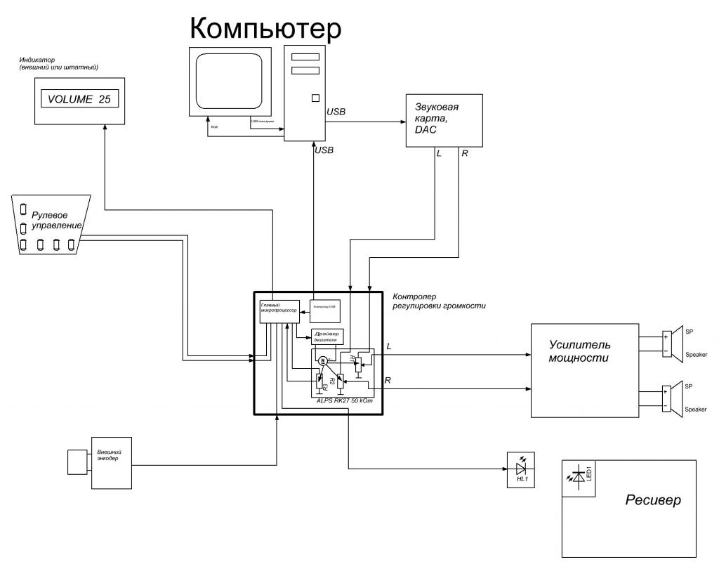

Я попросил Slider с Питера из имеющихся у него некоторых разработок контролеров сделать дистанционный регулятор громкости с отображением информации о громкости на штатном дисплее, примерно по такой функциональной схеме:
В результате сделан первый экспериментальный образец на базе сервопривода.
После командировки вставлю этот регулятор в машину и отпишусь по результатам.

Теперь об дистанционном аналоговом регуляторе громкости. Все таки я успел его установить в машину.
Всем известна проблема, связанная с цифровым регулированием громкости в винде и в том, что делается со звуком, особенно на средних и малых громкостях…
Как я уже писал, контролер был сделан Slider с Питера. Кнопками Vol+ и Vol- с рулевого управления контролер управляет сервоприводом, который крутит сдвоенный резистор ALPS 10 кОм, а другие кнопки программируются для управления компом (переключение треков, мите, переключение режимами работы фронэнда)…
А это уже окончательный вариант размещения регулятора громкости прямо на ЦАПе.
Сервопривод включается в работу только при изменении громкости, в остальное время он отключен. Никаких наводок на ЦАП от сервопривода не обнаружено. Число шагов 90, на уменьшение – скорость в два раза больше, чем на увеличение. При одиночном нажатии на рулевые клавиши Vol+ и Vol- сервопривод сдвигается на один шаг, при долговременном нажатии, процесс регулирования громкости идет непрерывно. Никаких резких скачков при регулировке громкости нет, да и откуда им быть, если регулировка плавная в 1 дБ и итого получается в 90 дБ!
Информация об уровне громкости отображается на штатном дисплее в цифровом виде. Эта информация (об уровне громкости) передается в дисплей по шине CAN. Штатная голова сейчас отключена от дисплея совсем, но можно сделать и их совместную работу, этим я буду заниматься позже.
При каждом включении контролера (повороте ключа зажигания в АСС) уровень громкости устанавливается на 20 деление (это уровень негромкого, комфортного звучания, хотя этот уровень может быть несколько разный для конкретной сборки аудиокомпонентов, так как все зависит от выходного сигнала с источника звука, коэффициента усиления усилителя и чувствительности динамиков). Этот начальный уровень задается при программирования контролера.
Появилась возможность сравнить качество звучания на малых громкостях при цифровом регулировании и с помощью резистора. Это не услышит только совершенно глухой, настолько слышна разница – при цифровом все звучит блекло, ненасыщенно, каким-то худосочным по сравнению с таким же уровнем громкости, но при аналоговым регулировании.
На уровнях выше среднего (70 дБ и выше) - все звучит практически одинаково и различить цифровое и аналоговое регулирование сложно, я по крайней мере уже ничего не слышу.
