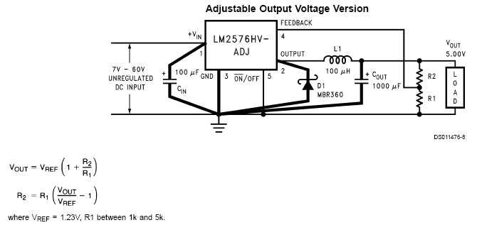

Хочу собрать следующую схемку на LM 2576.

Вот я думаю все это стационарно поставить в кар, и желательно чтобы без штатного акума (проверял ноут работает без АКБ на зарядке).
Вот думаю видимо проще будет его запитать по ЗАРЯДКЕ чем гемороиться с запиткой по АКБ ? Как правильнее ?
И еще, я гдето читал не могу найти, что для 2576 подстроечник на 19 вольт заменятеся 6.3 Ком резистором ? Это так ? Вернее я не помню номинал Мож кто вкурсе?

Правильнее оставить аккум ноута на месте - 100% избежишь гемора с перезагрузкой при старте двигла.
есть формула расчета выходного напряжения для данной микрухи, если найду прилеплю сюда, а чем подстроечный резистор не устраивает ? выставил сколько надо и ВСЕ
вот формула:

Так, я тут кой чо прочел
"Выходное напряжение не может превышать напряжение на входе."
Тоесть 2576 по этой схеме не выдаст мне с бортовой сети на 19 вольт!
Все, еще порыл и понял что 2576 понижающий, а 2577 повышающий.
Ушел рыться.
Ушел рыться.
