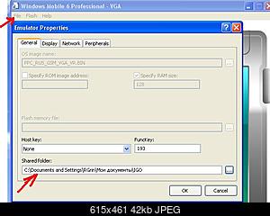

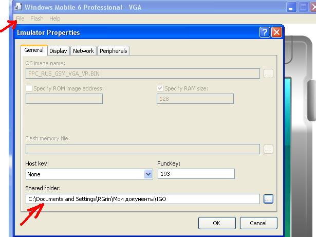

Сообщение от Клоун Посмотреть сообщение
Windows Mobile 6 SDK скачал и установил работет но в какую папку и как положить Igo чтобы его можно было запустить при помощи эмулятора ни как не врублюсь что делаю не так подскажите чайнику
Папку IGO можно класть куда угодно. Просто в эмуляторе надо прописать путь к этой папки.

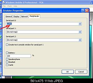

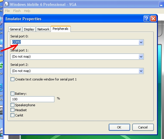

Поставил эмулятор,IGO запустился,но как с бубном не танцевал GPS приемник(BU-353) ни в какую не видит.
GPS на ком2,в настройках перепробовал все варианты,и программный порт и аппаратный и выключал их,результат - 0.
Может кто уже с таким сталкивался?
fantom вне форума   Ответить с цитированием
Старый 09.10.2007, 03:03   #59
RGrin
Аватар для RGrin
Регистрация: 17.01.2007
Сообщений: 355
Ставим тут порт, на котором GPS.
И смотрим здесь.
http://forum.mp3car.ru/showpost.php?...8&postcount=42
Старый 09.10.2007, 11:40   #60
fantom
Регистрация: 08.10.2007
Возраст: 58
Город: UA.Kherson
Машина: VW-JETTA
Сообщений: 23
fantom is on a distinguished road
Спасибо!Заработало.
