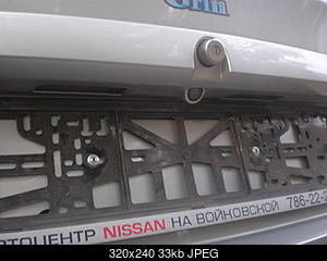

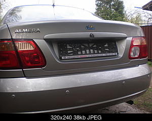

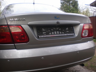

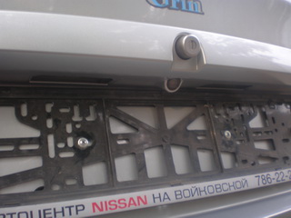

Как писал ранее, установил парктроник Ultravox T-004B и камеру Prology VVC-D05 . Возможно камеру надо было брать с меньшим углом.
Вот общий вид.
Камера

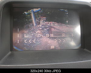

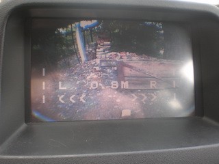

То, что выводится на монитор, просьба не пинать, фотка получилась не очень.

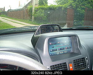

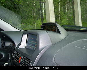

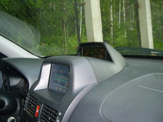

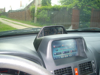

Ну, вот и праздники проскочили. Как и обещал, выкладываю фотки козырька. Первоначальная идея с отражением не прижилась. Видно только когда пасмурно или ночью. Пришлось долго думать, куда переставить экран. Вроде получилось неплохо и органично вписался в переднюю панель.
ID:	6742 Нажмите на изображение для увеличения

Симпатично. Шлейф табло пришлось удлинять?
Старый 17.06.2008, 15:28   #60
RGrin
Аватар для RGrin
Регистрация: 17.01.2007
Сообщений: 355
Разъем пришлось выпаивать из платы и удлинять проводами.
Там разъем упирался в панель, да и шлей короткий туда просто не дотягивается.
