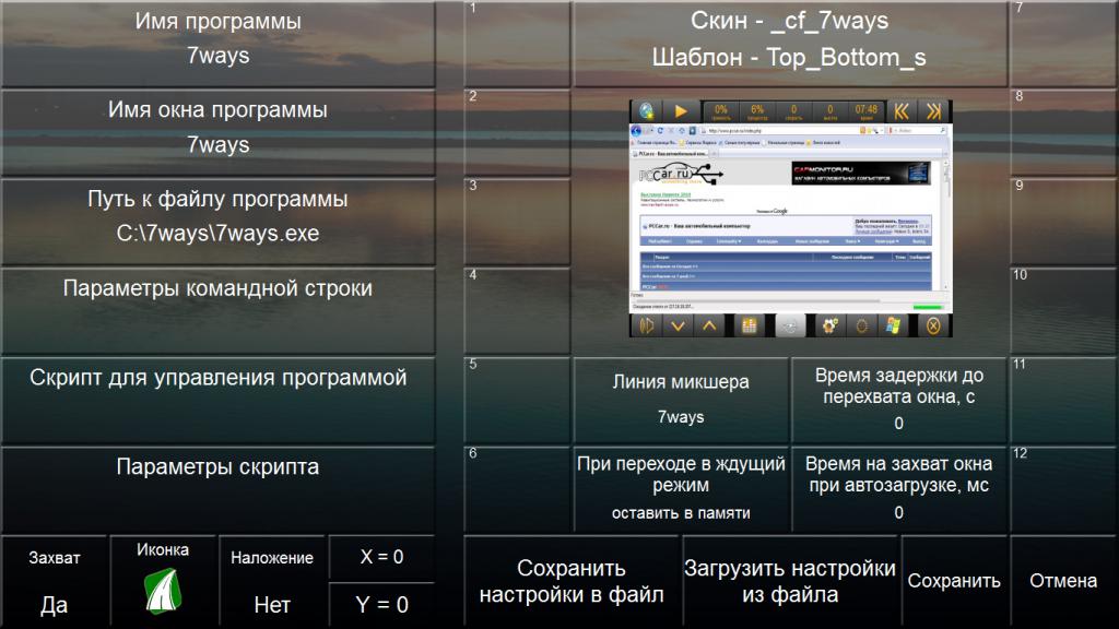

Не могу встроить 7 дорог в ICar, провобвал шаблоны, пробовал настройки... iCarDS 1.7.0.33 и 7 дорог 1.10.777.... Скрины прилагаю...

Сообщение от Andrey875 Посмотреть сообщение
Судя по скриншотам 7ways встраивается как внешняя программа, а запускается экран НАВИГАЦИЯ, вместо экрана 7ways.
Нажимаешь центральную кнопку -- Встроенные программы -- 7ways
и всё должно заработать
А как программу навигации разве нельзя поставить?
Запускаю как сказано.... Но открывается не 7 дорог, а захватывает другое заранее открытое окно.
Можно, только настаивать тогда надо в iCarDSConfig на вкладке GPS
И не удивительно, скорее всего захватывается окно браузера в котором открыта эта тема, а следовательно в заголовке окна есть строка "7ways", в результате икар находит уже открытое окно с нужным заголовком и хватает его. Так что при тестах закрывай браузер или закрывай эту тему в браузере.

Всё работает! Спасибо! Но как теперь сделать, чтобы после выхода из программы ИКАР сразу переходил в главное меню.... И почему при запуске 7 дорог показывает панель задач "Пуск" даже через шаблон ИКАРа?
