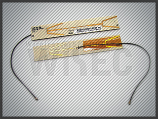

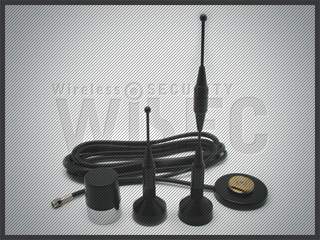

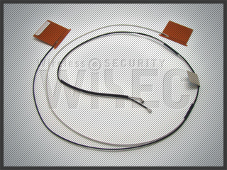

А чем не нравится плавник на крышу или цилиндр, - красиво, современно, лучше приём и диаграмма направленности 360 градусов, в отличие от приведённого тобой варианта? Есть варианты под обшивку салона наконец.

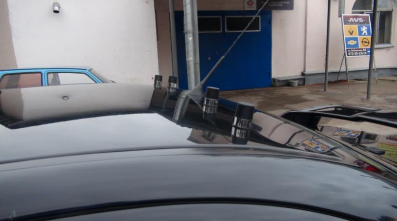

Кстати, пример установки цилиндрических антенн на крышу авто: см.ниже.
С плавниками смотрелось бы круче конечно, но лично мне не известны "LTE-плавники"

Очень понравился вариант антенн для наклейки их под обшивку панели приборов. Судя по всему эти внутренние антенны от *****. А какой у них коэффициент усиления?

Я не в курсе их характеристик, но знаю, что их используют в ноутбуках и мешками продают в китайских электронных маркетах.
И мне не нравится идея использования направленных или полунаправленных антенн внутреннего типа, т.к. металлический кузов авто будет ухудшать приём, ломая диаграмму направленности антенны.
