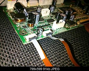

Alex-pet
Аватар для Alex-pet
Регистрация: 28.08.2011
Машина: Mazda 6
Сообщений: 150
Alex-pet is on a distinguished road
swed, точка внизу экрана справа? Сам мучился очень долго, оказалось дело в контакте шлейфа с держателем на плате.
Alex-pet вне форума   Ответить с цитированием

Alex-pet
Аватар для Alex-pet
Машина: Mazda 6
Сообщений: 150
Сообщение от swed Посмотреть сообщение
вверху слева )))
и как решил?????
У меня была снизу справа. Оказалось поганый держатель шлейфа. Пропал контакт. Попробуй проложить бумажку или наклеить кусочек изоленты на шлейф в месте крепления шлейфа тача к контроллеру.
Сделал так и всё заработало (фото с телефона, но смысл понятен):
Правда, до того как это понять, успел купить точно такой же монитор, там уже исправили крепление шлейфа к контроллеру. Сейчас первый лежит без дела.
Старый 03.11.2012, 14:41   #60
swed
Регистрация: 13.12.2009
Сообщений: 42
swed is on a distinguished road
Сообщение от Alex-pet Посмотреть сообщение
Вложение 28390
пробовал ) такое, может надо еще раз попробовать
заберу из сервиса попробую ) щас ее колупают "спецы"
swed вне форума   Ответить с цитированием
